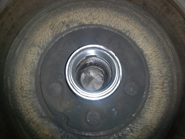

67GTA hat geschrieben:Also ich hab mir im Gegensatz zu manch anderem hier mal die Aussagen des Kollegen in Ruhe und vollständig durchgelesen.
Hier dreht sich nix auf der Radnabe, sondern in der TROMMEL.
Das wird auch der Grund gewesen sein, warum sich seine alten Radlager verabschiedet haben.
Fett hin, Fett her.....der Aufwand, die Trommel aufzuschweißen und wieder auszudrehn ist wohl etwas übertrieben.
Neue Trommel(n), neues Lager und weiter geht´s!
Da Du geschrieben hast, daß es nicht rausfällt, sich aber drehen lässt: bitte nicht versuchen, das Lager wieder rauszubekommen und wiederzuverwenden....das wird bei dem Versuch kaputtgehn!
Ich würde auch dazu raten, jemanden mit Fachwissen vor Ort hinzuzuziehen.
Wenn Dir durch fehlerhaften Einbau irgendwann bei 100km/h auf der Landstraße das Vorderrad abmarschiert möchte ich nicht in der Nähe sein.....
Da waren die Finger mal wieder schneller als der Geist....
Die trommeln stecken auf der Nabe und sind- anders als bei den Scheiben- nicht fest mit ihnen verbunden :idea:
Aussage bleibt aber gleich:
Die LAgerschale darf sich nicht in der Nabe drehen.
Axel

Ja dank euch werd im neuen jahr neue trommel und lager ordern,
Und dann das ganze von vorne ist ja keine Hexerei.

NEEEEIIIIIN !!! Die Nabe ist es, die NABE! :)

Ich häng mal ein bild an darum geht es.
Das ist die alte schahle

Harald67 hat geschrieben:Ich habe trommelbremsen und die lagerschale wird in die trommel geschlagen,
Hab ich gemacht bis zum anschlag. Kann es aber trozdem etwas im kreis dehen,
Es wackelt nicht, ich kanns nur drehen. Ich habe das lager selber noch garnicht eingebaut
das ist doch nicht richtig .
Hallo Harald,
lass Dich nicht wuschig machen :)
So, wie Du es oben beschreibst, kann der Fehler nicht an der Radnabe liegen.
Die kleine (außen) und die große (innen) Lagerschale müssen fest (durch einschlagen) in der Bremstrommel sitzen.
Hab Dir hier mal ein Foto gemacht von meinem Rep.Leitfaden.
Auf der angesprochenen Radnabe kommen dann die Lager zum tragen.
Es kann durchaus sein, dass Du neue Trommeln benötigst. Dann aber bitte auch beide, wegen Bremswirkung und so ;)
Ich hoffe, ich konnte jetzt etwas Licht ins Dunkel bringen :lol:

JA DAS HAST DU ICH BRAUCH 2 NEUE TROMMELN plus 4 lager

... ich dachte Du hast die Lager schon ??
Ja, so würde ich es machen. Alle 4 Lager und die Simmerringe hinten neu, plus beide Trommeln
Ach und auch neue Splinte .... wegen der Sicherheit
