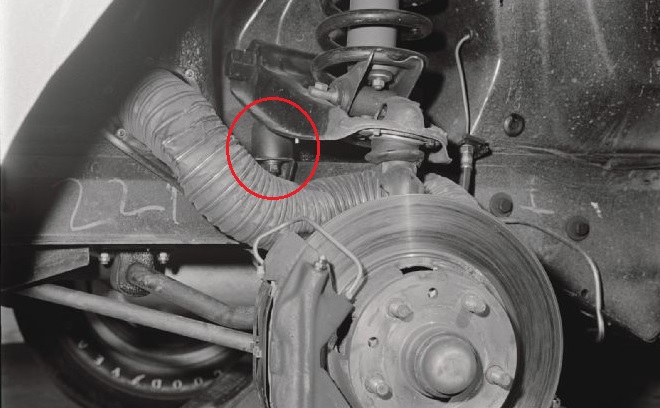

Beitrag von 69MACH1 »
danke für den Link.
Eine Frage, was ist das für ein Teil ?
Grüße Sven

Beitrag von 66CON »
Ich würde auf einen Anschlag tippen aber weiß es nicht.

Beitrag von T5owner »
Ohne nachzusehen, würde ich auch auf Anschlag für den unteren Querlenker tippen. Bei Rennautos generell begrenzt man gerne für die Schnellmontage der Felgen/Reifen in den Boxen oder extrem gefahrende Kurven den Ausfederweg, da hier oft aufgrund härterer Federn schon mal leicht Probleme mit "herausfliegenden" Federn passieren können. Ist aber auch sonst hilfreich für den Boxenstop.
Später hat man das wohl auch an R-Shelbys mit Ketten durchgeführt, hab ich neulich irgendwo gelesen.
Schau aber gerne nochmal nach, wenn interessant für Nachbau. Jerry Moss, der eine R-Replika baut hier in Deutschland, kann sicher mehr dazu sagen.
