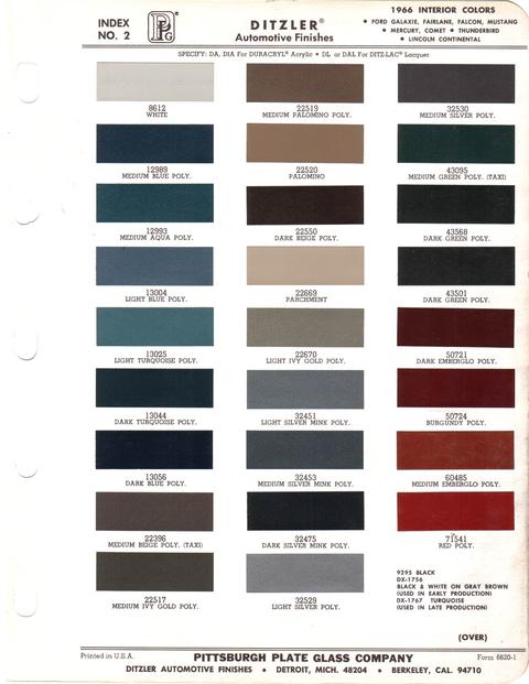

Hi Klaus,
ein ähnliches Problem hatte ich auch bei der Suche nach der "Interior Farbe" für meinen Mustang.
An deiner Stelle solltest Du zunächst mal den "PPG Code" herausfinden. Du kannst die Farbbestimmung mal anhand der "1966 Interior Colors" ermitteln.
Wenn Du mir eine PN sendest, dann schicke ich dir die Datei. Es ist nicht so einfach sie im Internet zu finden, denn es gibt keinen direkte Link.
Hier die forumsbedingte verkleinerte Version:
Mit dem PPG Code wendest Du dich an einen Lackierer, der von Nexa/PPG beliefert wird. Der kann dir ggf. weiterhelfen.
In meinem Fall hatte ich den PPG Code #8775 ermittelt, aber PPG hat die Rezeptur nicht mehr in ihrer Datenbank. Mein Lackierer hat daraufhin drei Bleche mit eigen ermittelten Rezepturen erstellt. Alle drei kamen dem Original verdammt nahe, so fiel es schon schwer uns für eine Mischung zu entschieden. Ende dieser Woche werde ich das Ergebnis bestaunen können.
Auch eine Anfrage bei http://www.autolack21.de/ verlief bei mir leider negativ.
Viel GlücK und
Gruß Kalli

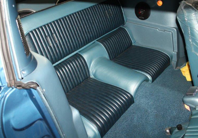

Hallo Freunde des guten Geschmacks
Ich hänge mich mal an diesen Fred ran, da ich ein ähnliches Problem habe.
Ich möchte gerne meine Blech-Durchreiche zum Kofferraum lackieren, da ich andere Boxen einbauen will. Mein amerikanischer Vorgänger hat leider nicht so sauber gearbeitet wie ich es mir vorstelle. Die Kunststoffseitenteile haben die gleiche Farbe (sind auf dem Bild besser erkennbar)
Nun sollte ich wissen um welche Farbe bzw. Farbnummer es sich handelt und woher ich den Acryl-Lack kaufen kann. Brauche ca 300ml.
Fahrzeug: 68ér FB Deluxe
Kann mir jemand weiterhelfen?
Abei ein Foto der grün/blauen Innenfarbe
Gruß Alex
