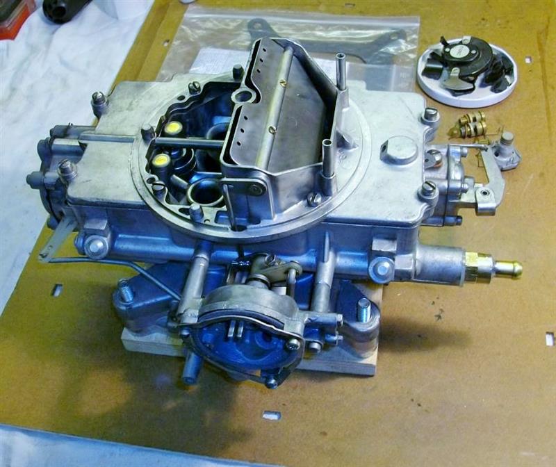

Hallo Leute,
bei den hier liegendem Autolite 4100 ist beim Transport die Chokedose zerbrochen.
Hat jemand evtl. noch so was liegen und würde mir die verkaufen?
Nach einem Kollegen passen auch die von Motorcraft oder Edelbrock Vergasern.
Auf dem Zweitem Bild ist er vor der Überholung zu sehn mit heiler Dose. Auf dem Ersten mit kaputter Dose...
Danke fürs Nachgucken in der Wühlkiste :)

Werner, Du brauchst die E-Choke-Dose - nicht die Standarddose - wie das aussieht.

Ähmm jau, elektrische chokedose ist also gesucht.
Dank dir.
Werner
Re: Chokedose gesucht
Entscheidend ist die Art des Federendes! Hätte hier eine für Dich, stammt vom DEMON, also Baugleich zu Holley, mit einer "Rundöse" als Anschluß zum Chokehebelchen. Könnte aber auch an Deiner Gabel funzen. Wenn Du willst schicke ich´s Dir, für lau. Wenn`s klappt, freu Dich, ansonsten zurück damit zu mir. PN´ mal Deine Addi und ab damit.

Habe eine in den Staaten gefunden.

Hi Werner,
dir ist bewusst, dass diese ´Gaser niemals org. eine elektrische beheizte Chokedose hatten - oder?
Viele - auch Europäische Ford Modelle - hatten Dosen, die "passen".
Diese Dosen haben auch den Vorteil, dass sie nicht für 12V sondern für die geringere Spannung vom Stator Anschluss der Lima ausgelegt sind. So wird die Chokedose nur bei laufendem Motor "beheizt".

Ähmm nein. war nicht nicht bewusst.
Die Dose -wie auf meinem 1sten Bild- war verbaut und ist dann beschädigt worden.
Habe platt einfach nach einer gleichen Ersatz gesucht...
Einige EU Modelle passen auch? Verda... dann hätte ich ja schlicht zm Schrotthändler um die Ecke fahren können...

So einen hätte ich noch liegen:
http://www.carburetion.com/Products/Pro ... t=EC-5106C
Eigentlich genau den gleichen wie deiner. Dachte erst ich müßte den original choke meines Autolite 4300 gegen einen elektrischen tauschen. Hatte sich aber erledigt. Die originale Choke Erwärmung funktioniert bei mir tadellos.
