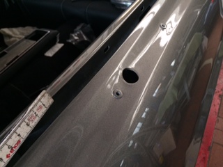

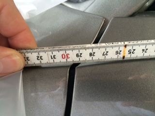

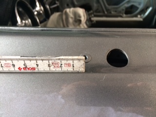

An der Fahrertür sitzt - bei meinem - das vordere Bohrloch bei 295mm. gemessen auf der unteren Kante.
Da es die Fahrertür ist habe ich gute Hoffnung, das dies die originalen Bohrlöcher sind...
Foto 3.JPG (33.79 KiB) 649 mal betrachtet
Foto 2.JPG (35.92 KiB) 649 mal betrachtet
Foto 1.JPG (35.01 KiB) 649 mal betrachtet

Danke super - hat gepasst
