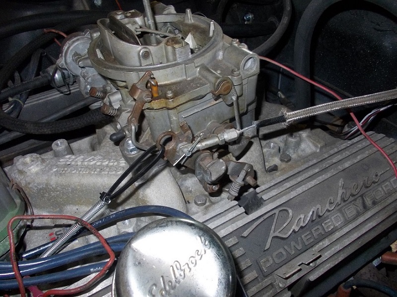

Habe heute nach ca 1Jahr meinen Mustang mal wieder in die Halle geschoben. Ziel für Heute: Motor zum laufen Kriegen.
Soweit hat auch alles geklappt. Allerdings läuft der Motor nur wenn ich ihn ein Schlückchen Sprit extra gebe. Danach läuft er aber. Mir ist aufgefallen, dass das PCV und die Unterdruckdose vom Verteiler nicht angeschlossen waren, also hab ich den Schlauch vom PCV auf den mittleren Anschluss vorne am Vergaser und die Unterdruckdose auf den rechten Anschluss gestöpselt, müsste der dynamic Port sein. Außerdem war der Unterdruckanschluss der Ansaugspinne (der zum BKV führt) mit ner Leitung mit Überwurfschraubstutzen belegt, sodass er hier massiv Falschluft zieht. Es wurde also ordentlich vom Vorbesitzer rumgefuscht. Mitllerweile sind die Blindstopfen (Gummikappen) am Vergaser auch recht porös, deshalb werde ich auf jeden Fall schonmal bestellen.
Hier meine Fragen:
1. Wie ihr auf dem Bild erkennt habe ich provisorisch ne Rückzugsfeder am Gasgestänge befestigt. gehört da irgendwo ne Feder hin oder brauche ich diese hier? http://www.rsb-parts.de/wbc.php?sid=135 ... 44&recno=1
2. Ich habe kein Kickdown Zug oder Gestänge verbaut, was muss ich mir bestellen, damit ich mir was basteln kann? Wo kommt der Zug ran?
3. Wieso braucht er immer ein Schluck Benzin damit er anspringt (trotz 3-4mal pumpen)
Hier meine Fragen:
Vielen Dank schonmal

Deine Gasbetätigung passt aber so auch nicht würde ich sagen.
Dir fehlt hier doch der Gegenhalter für den Gaszug.
Bewegt sich bei Dir der ganze Zug oder nur die Seele???
Wenn sich nur die Seele bewegt ist das bissl wenig Weg.

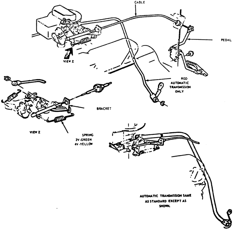

Zum Kickdown hilft Dir vielleicht dieses Bild:

Danke für die schnelle Antwort Axel,
habe das mit dem Bowdenzug kontrolliert. Der hat wirklich nur maximal den halben Weg gemacht. Habe ihn entsprechend geändert, jetzt springt er auch von alleine mit pumpen an.

Du brauchst vor allem nen gegenhalter! Ist auch auf der zeichnung zu sehen. Die hülle muss gehalten werden, es darf sich nur die seele bewegen!

Ich hab mir ein Halter gebogen und den Bowdenzug mit ner RSGU Schelle befestigt, es bewegt sich nur noch die Seele.

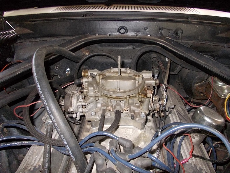

Müsste normalerweise schon zugehen. Häng doch mal dein Gasgestänge am vergaser aus( die obere Stange im Bild), vielleicht geht da was zu schwer. Desswegen sind ja diese rückholfedern verbaut:
Ist ein anderer Vergaser.
