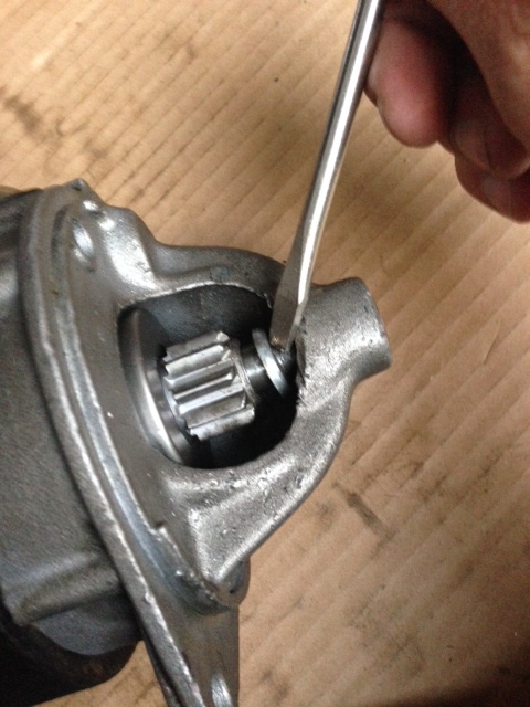

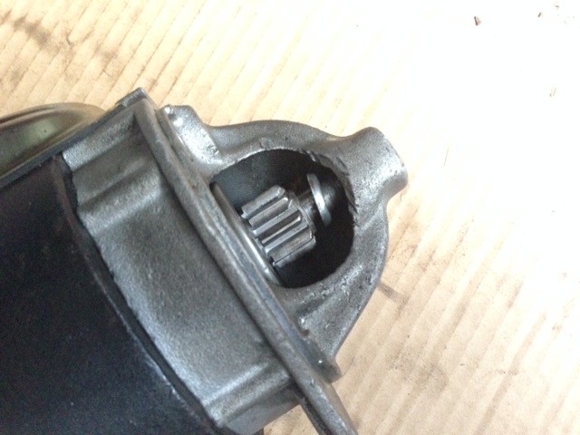

gestern habe ich mich noch über die neue TÜV-Plakette gefreut, prompt hat sich bei einem Startversuch abends das Starterritzel derart verklemmt, dass gar nichts mehr ging, nur noch ein müdes Klicken. Auch ein paar zaghafte Schläge des freundlichen ADAC Mannes gegen den Anlasser haben nicht geholfen. Habe gerade eben versucht den Anlasser auszubauen. Nach dem Lösen der beiden Schrauben saß das Ding immer noch bombenfest und wollte einfach nicht raus. Hab dann als letztes Mittel noch einmal versucht zu starten, was den Anlasser dann letztendlich rausgedrückt hat. Motor lässt sich einwandfrei von Hand durchdrehen, der Starterkranz sieht auch gut aus. Beim Anlasser ist mir aber aufgefallen, dass oberhalb des Ritzels ein loser Ring auf der Welle ist, der wohl der Grund war, dass sich Starterkranz und Ritzel verklemmt hatten.
Hat jemand einen Tipp, was ich da machen kann? Der Anlasser ist eigentlich gut und läuft einwandfrei. Bin für jeden Hinweis dankbar.

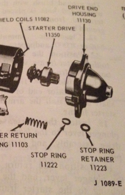

Was es bei meinem Anlasser offensichtlich zerlegt hat ist dieser STOP RING 11222.
Weiß jemand, ob es diesen Ring irgendwo einzeln zu kaufen gibt, bzw. ist der bei dem Anlasserritzel dabei? http://www.rsb-parts.de/wbc.php?sid=371 ... 45&recno=7

ich hatte bisher noch keinen Mustang-Anlasser aber bei den Anlassern die ich bisher zerlegt habe war es immer so aufgebaut.
Das in der Welle eine Nut eingelassen war und in der Nut ein runder Federring sitzt. Über diesem Federring sitz die gezeigte Scheibe. Allerdings so, dass das Anlasseritzel wenn es gegen die Scheibe rennt die Scheibe auf den Federring drauf drückt.
Dann währe die Reihenfolge in der Ex.Zeichnung verkehrt.

ich bin auch nicht ganz schlau daraus geworden, aber nach ein paar YouTube Videos glaube ich, die Reihenfolge verstanden zu haben.

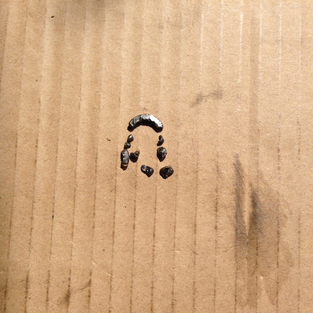

danke noch einmal für den Tipp mit dem Ring. Ich konnte den alten in der Getriebeglocke ausfindig machen (oder das, was davon übrig geblieben ist)
