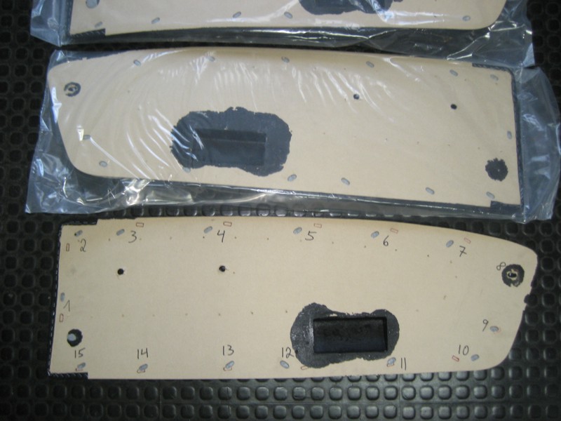

... weil ich mich gerade mit Amerika rumärgere über Pony Türverkleidungen bei denen mindestens 12 Clip-Löcher bis zu 5cm aus der Position sind, suche ich eine alte Pony Türverkleidung. Bezug und Zustand des Bezuges ist völlig egal. Ich benötige nur die Pappe, in der die Löcher für die Clips drin sind. Muss aber auf jedem Fall vom Pony Interior sein.

Scott Drake ziert sich sehr den Fehler in ihren Verkleidungen einzusehen, was ich mit originalen Panels belegen möchte.

Der Cetin aus Gießen bekommt am Samstag 2 Gebrauchte vom Mario, ob das Originale sind weiß ich nicht.69ShelbyGT500 hat geschrieben: Scott Drake ziert sich sehr den Fehler in ihren Verkleidungen einzusehen, was ich mit originalen Panels belegen möchte.
Die Pony Türverkleidungen sind unter aller sau, ich habe fast einen Tag gebraucht um nach zu Arbeiten, weder die Chromleisten passen in ihre Löcher noch die Löcher für die Türclipse, das aller größte Problem ist aber das die Verkleidungen etwa 1,5 cm zu lang sind und somit zwischen Tür/Gummi/Karosse klemmen.
Und auch die Höhe stimmt nicht, fest bekommen habe ich die auch nicht und mir blieb nur die Alternative zu Bohren und Schrauben.
Auch das Zubehör löst sich so langsam auch auf, nach 1 1/2 Jahren auch kein Wunder!
Wenn du dir einen gefallen tun willst so sag deinen Kunden das du keine Ponyverkleidungen mehr Verkaufst.
Ich habe meine bei Mc Parts gekauft, Hersteller Scott Drake.

mal eine Frage.
Da die Halteklammern seitlich in die Schlitze geschoben werden - Kann es sein, dass die Federn die in die Löcher an der Tür kommen, dann wieder an der richtigen Stelle Sitzen und nur die Klammer in der Pappe in eine andere Richtung zeigt?

Mir würde ein Abdruck mit der Position der originalen Löcher schon sehr helfen. Oder wenigstens gute Fotos vielleicht mit einem Zollstock drauf, damit ich Scott Drake beweisen kann wie schei... deren Türpappen sind. Und wie Marco ja nun auch bestätigt bleibt einem nichts über als direkt nach TCI zu gehen.

Hi Ralf,
hier ein Bild wie sie bei mir aussehen.
