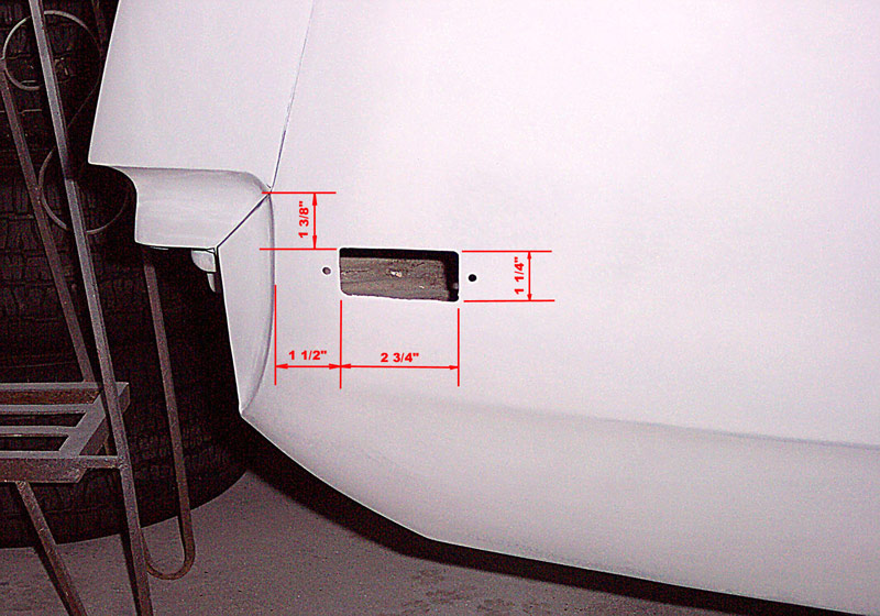

Moin,
ich suche dringend die korrekten Maße für die Positionierung der Seitenleuchte am hinteren Seitenteil des 69ers.
Ich habe bisher nur das hier gefunden. Kann die Maße jemand nochmal schnell prüfen oder bestätigen?
Der Karosseriebauer ist gerade am Wagen zugange und morgen leider nicht mehr da...

ich hab zwar nen 70er, sie siend aber meines wissen gleich! ich kann heut abend so gegn halb sechs schauen wenn das dir was bringt?

Vielen Dank, aber leider sind 69 und 70 unterschiedlich, sonst wäre das Loch bei den Reproblechen schon vorhanden. :-(
