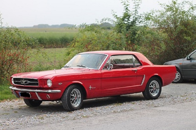

Liebe Mustang-Freunde,
habe es nun nach einigem Ringen mit mir und meinem Budget geschafft.
Meine Wunschfelgen (Styled Steel 15x6 mit 205/65) sind nun montiert und TÜV eingetragen.
Eine ortsnahe Werkstatt hat mir bei der Beschaffung und TÜV Eintragung geholfen.
War zwar teurer als alles im Internet zu kaufen. Dafür hat es aber auch funktioniert.
Dirk
