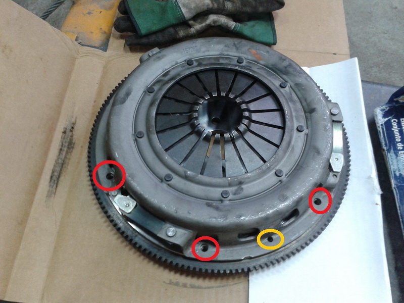

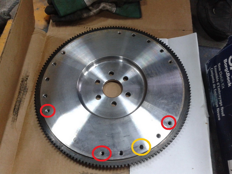

Hallo Leute,
ich bin mal wieder auf der Suche nach etwas von dem ich nicht genau weiß wie es heißt und es wahrscheinlich deshalb auch nicht finde. Mit meinen Worten würde ich sagen ich suche die Schrauben um den Kupplungskorb an die Druckplatte zu schrauben (rot) und natürlich auch die Stifte um das ganze richtig auszurichten (gelb) - siehe Bilder.
Falls jemand sowas noch rumliegen hat, bin ich natürlich interessiert. Es hilft mir aber wahrscheinlich schon ein Tipp unter welchem Schlagwort ich die Schrauben besser finden kann.
Viele Grüße und vielen Dank schon jetzt für jeden Tipp
Michel
Michel
viele Grüße
Michel
Michel

Also bei meinem Schwungrad waren die Gewinde metrisch und nach kurzem Gespräch mit Michael habe ich im Schraubenladen M8er Schrauben mit Güte 10.9 gekauft.
Die Länge war 25mm glaube ich
Axel
Axel

Hi Axel,
das war der entscheidende Tipp! Ich hätte es nicht erwartet, aber auch in meinem Flywheel sind die Gewinde metrisch. Vielen Dank für den Hinweis!
Michel
Michel

Lieber Axel,
das war wirklich ein super Tipp. Ich habe jetzt Schrauben ebenfalls der Güte 10,9 für insgesamt 2€ gekauft und die Stifte anfertigen lassen, was mich nochmal 2€ gekostet hat anstatt für 37€ plus Versand das Set zu kaufen. Warten auf den Versand musste ich auch nicht. Falls nochmal jemand so ein Set hier sucht könnte ich es für sagen wir mal 35€ inklusive Versandkosten anbieten
Michel
Michel
