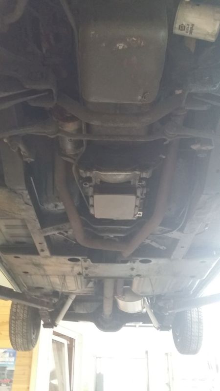

Danke für die Fotos.
Mal sehen was die Profis sagen.

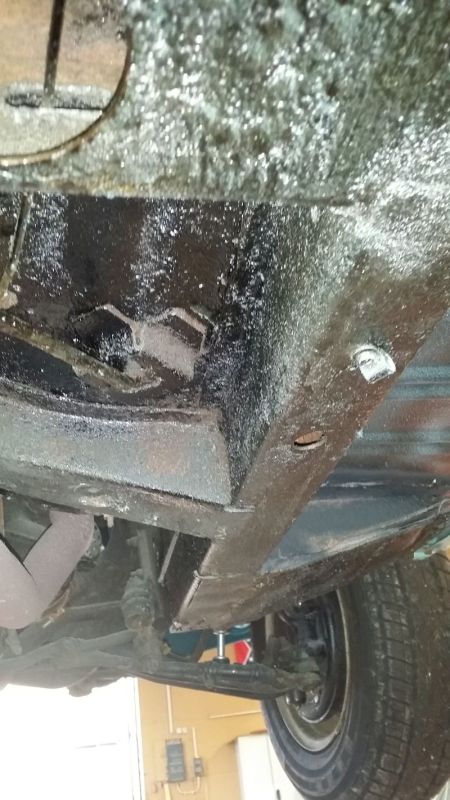

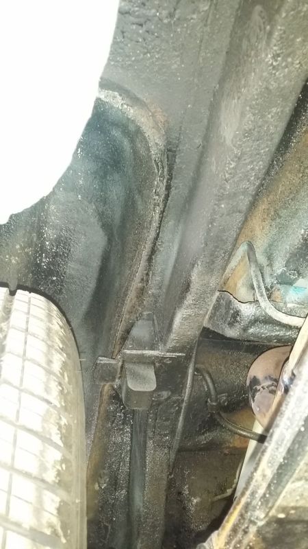

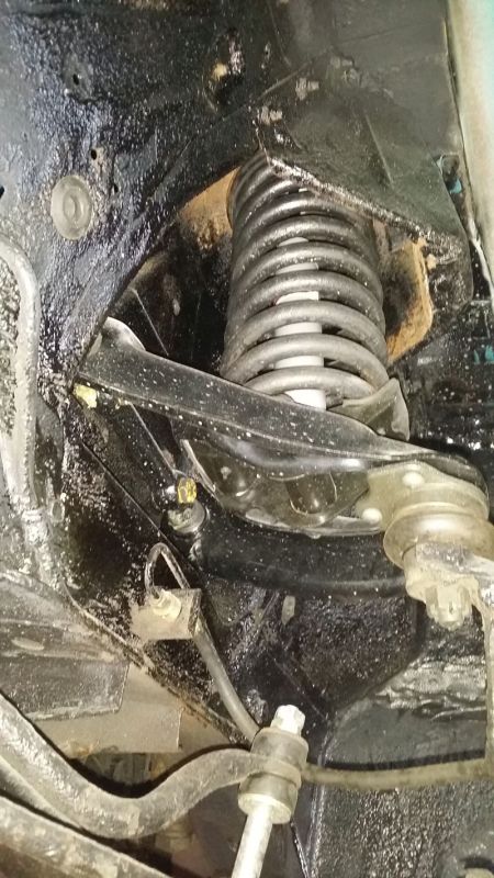

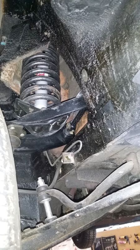

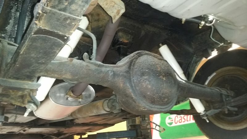

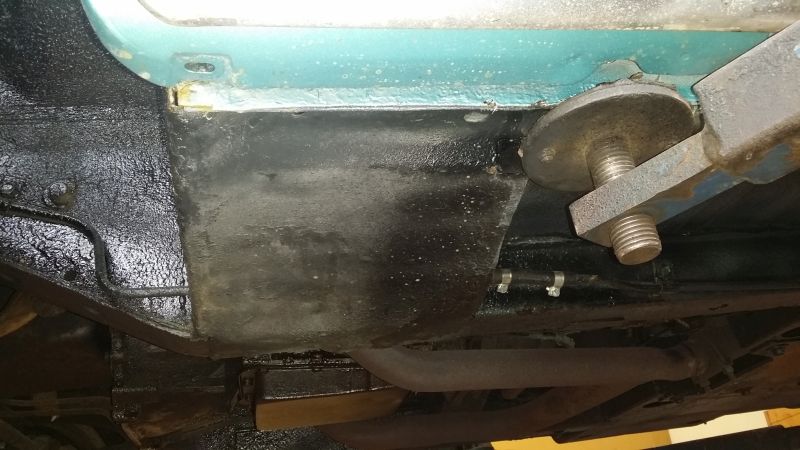

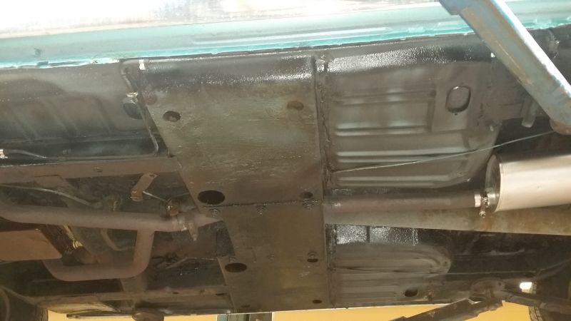

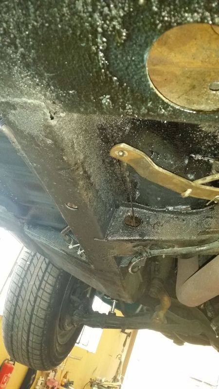

Respekt sehr interesannte Bilddokumentation
Was sind das für Flecken an den Seitenverkleidungen neben der Rückbank?
Rost/ Schimmel?
Weshalb ist der Unterbodenschutz nach vorne so feucht/ glänzend?
Rost/ Schimmel?

Re: Ford Mustang Convertible 1967
Hi Leute,
ungepflegter, feuchter Innenraum. Sieht so aus als ob links und rechts vom Tank, Bleche eingesetzt wurden. Tank scheint neueren Datums. Hecktreffer oder Rost
Viele Kleinigkeiten die nicht schön aussehen, aber zu beheben sind. Ist halt ein Convertible für weniger Taler als sonst.
Der Unterboden wäre mir zu zugekleistert
Wenn die Technik stimmt, fahren und pö a pö aufhübschen, stylen und Zeit und Geld investieren.
Hello again,
also Innenraum war soweit schon trocken, etwas unschön war die Rücksitzbank, da dort Flecken bzw kleinere Punkte drauf sind.
An der Seitenverkleidung neben der Rücksitzbank ist Flugrost, wurde anscheinend nicht mit lackiert.
@sally67
Im Kofferraum das war ein Hecktreffer, Rost konnte man soweit keinen finden.
@Masterschrauber
Warum der Unterbodenschutz glänzt kann ich dir nicht sagen. Ist eventuell noch nicht so alt? Oder vielleicht gibt es auch solche glänzenden U-Schutz-Sorten.
Wünsche ein schönes Wochenende
Der Siggi
@sally67
@Masterschrauber
Der Siggi
kurzgesagt, es wird schon eine Vollresto oder nah dran, wenn du den wieder frisch machen willst. Da sind 20K plus Restaurationskosten, doch wieder viel. Wenn man bedenkt, dass du am Ende einen Wagen fast in Basisausführung hast ( bis auf V8) Wenn man einen Martireport anfordert steht da drin nur 200 HP V8 und Autom. Transmission. Vielleicht noch die Blinkermotorhaube, aber sonst hat der wirklich nichts.
VG
VG
Peter
