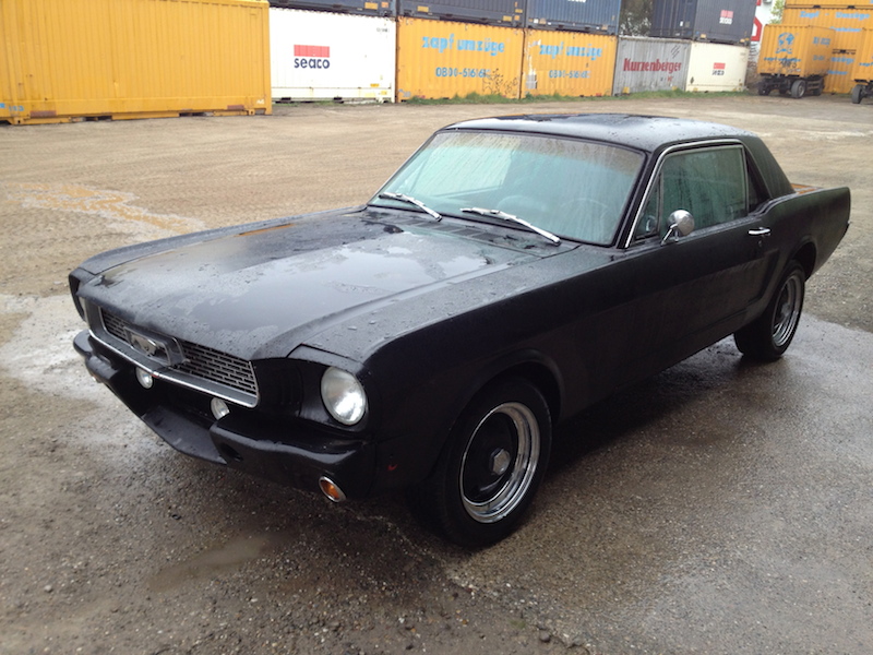

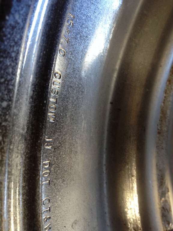

Die die drauf sind 15" Chromstahl Felgen, aber das Lochdurchmesser ist zu groß bei der Radnabe. Welche Fabrikat oder Marke ist es konnten wir bis jetzt nicht herausfinden, die Felgen wurden in der USA Produziert aber es hat keine deutsche Eintragung...! Der TÜV-mensch sagte: mit diese felgen bekomme ich leider kein TÜV
Re: 4 Loch Räder Mustang 1966 6 Cyl.
Diese Felgen sind jetzt drauf. Vielleicht kennt jemand die Marke, ich habe leider nichts gefunden
lochdurchmesser? radnabe?
ist beim mustang völlig schnuppe, da die räder über die bolzen, nicht über das mittelloch zentriert werden.
an deiner stelle würde ich mir einen anderen prüfer suchen, der die räder durchgehen lässt. denn halbwegs gut aussehende felgen für den 6er zu finden, ist sehr schwer.
ich selber habe könig rewind felgen drauf, alu, und habe das nur mit einem sehr verständnisvollen prüfer hinbekommen. würde wahrscheinlich heutzutage auch nicht mehr klappen...
