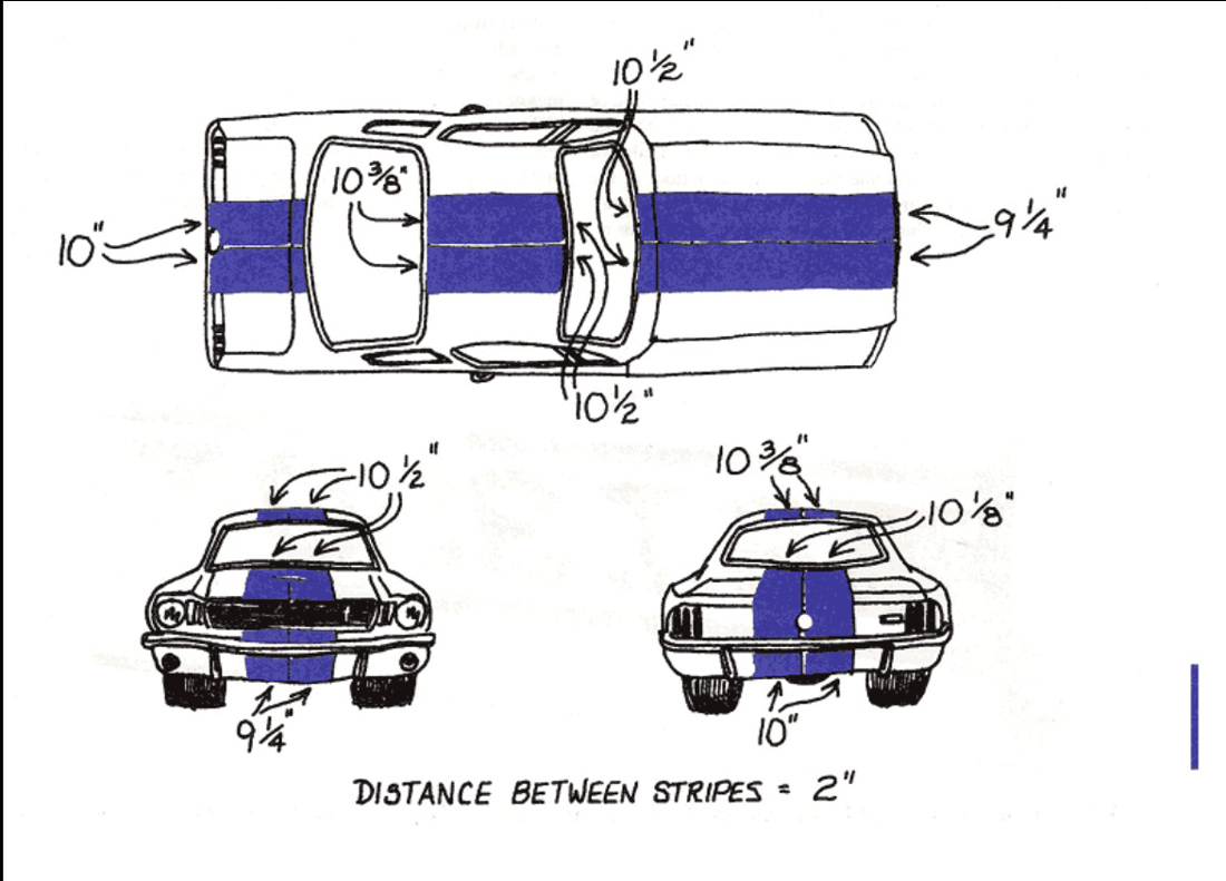

Vielen Dank für die zahlreichen Anregungen. Jetzt bin ich mir doch wieder unsicher, ob ich die Streifen wirklich möchte.
Ihr schreibt, dass man Shelby Repro Streifen (also nicht einfache Rallyestreifen) überall leicht bekommt. Hat jemand von Euch einen Link zur Hand, wo und bei welchem Händler ist solche (guten) Streifen finde?

Das sollte dir und dem Folierer weiterhelfen.
Alles andere sieht blöd aus.

Hallo Stephan,
vielen Dank für die Streifenmaße. Deine Streifen sehen auch richtig gut aus.
Du schreibst auf Deiner Internetseite:
"So,nun bin ich wieder ein Stück weiter. Ich habe heute meine Streifen bekommen und ich muss sagen , echt cool geworden.
Aber wenn mir vorher einer gesagt hätte das es ca. 4 Stunden dauert hätte ich ihn für bekloppt erklärt."
Hast Du selber geklebt oder hast Du kleben lassen? Hast Du eine Adresse (Mühlheim liegt ja ganz in der Nähe, ich komme aus Rheinberg am linken Niederrhein) wo man so was auch in guter Qualität machen lassen kann?
Georg

Hi Georg,
jetzt wo du es schreibst. :oops: Habe die Adresse noch nicht geändert. Wohne jetzt in Kamp Lintfort, quasi ums
eck :lol: Habe es machen lassen. Bin zum Folierer hin und der hat das anhand des Datenblattes mit den Maßen ans Fahrzeug angebracht. Die nötigen montagearbeiten am Fahrzeug habe ich selber vor Ort gemacht.Sollte jeder gute Folierer hinbekommen.
Gruss Stephan

BlueFastback
Beiträge: 26
Registriert: Di 15. Okt 2013, 18:46
Re: Shelby Streifen
Beitrag von BlueFastback »
Die Maße, natürlich in Zoll, anbei
