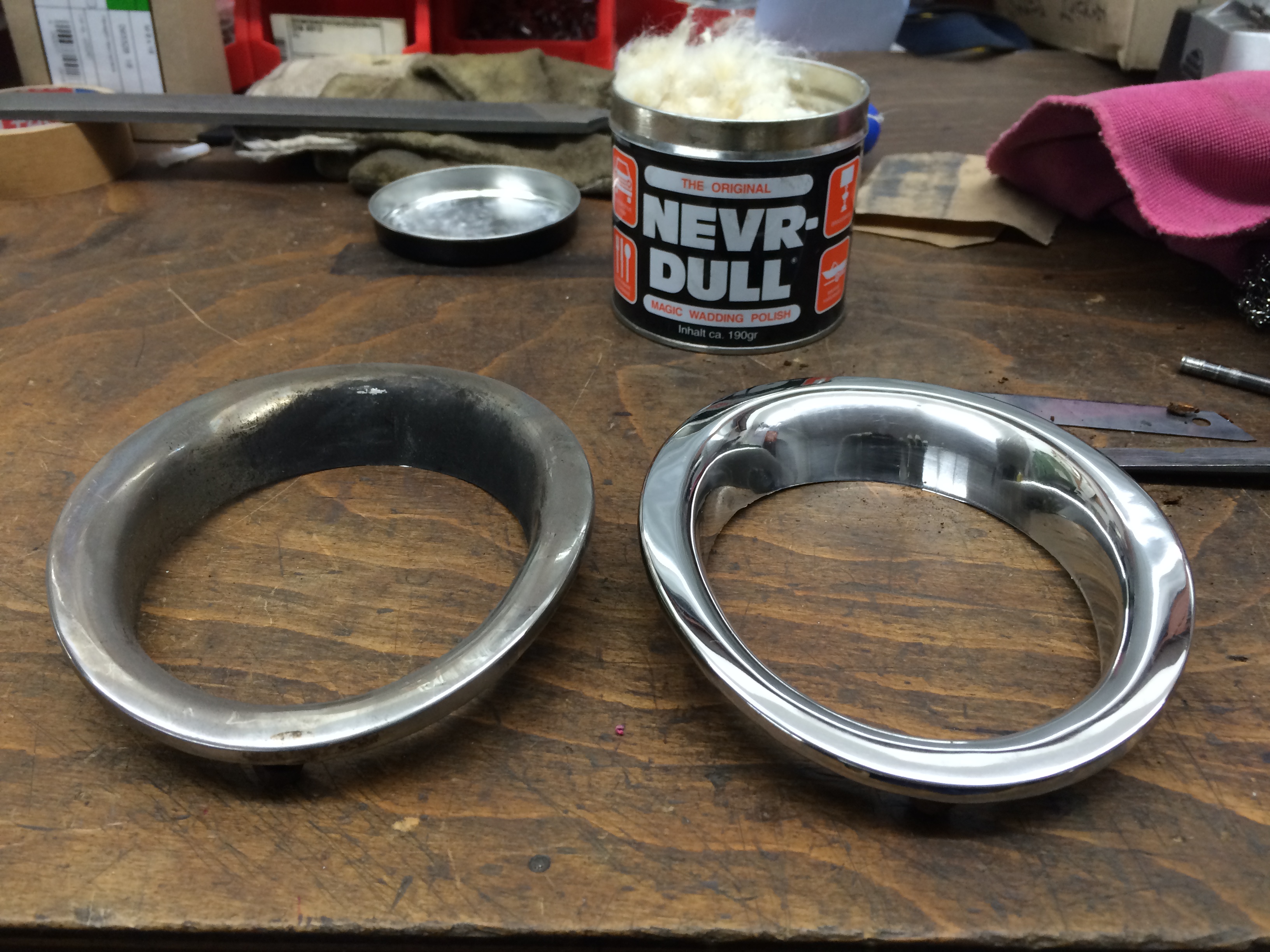

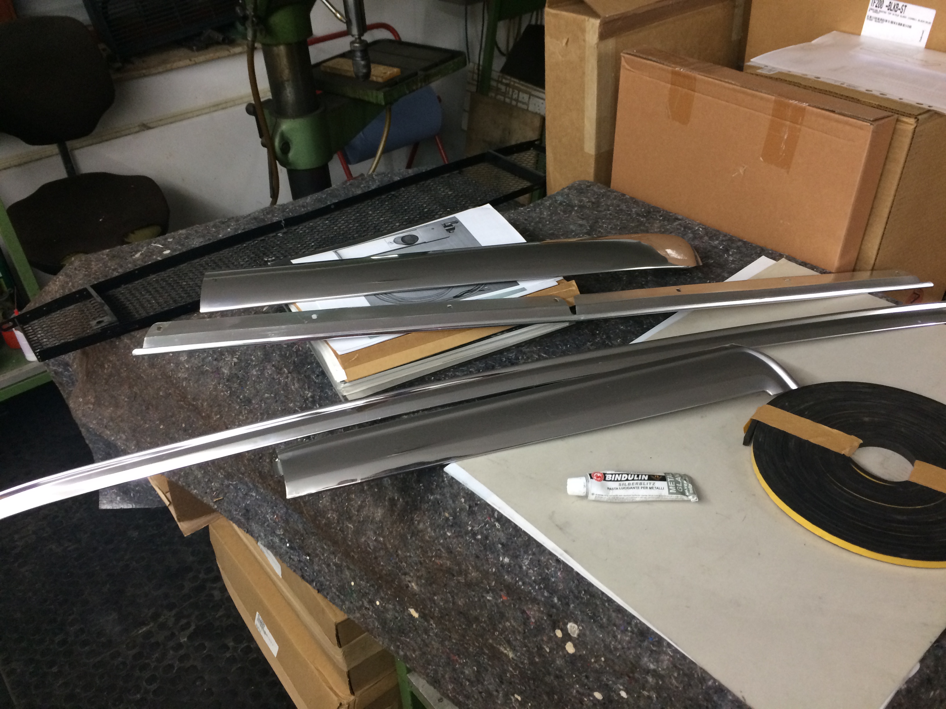

Mit einer Welle oder Bohrmaschine und so einem Polieraufsatz wie auf den Bildern.

mit meiner biegsamen Welle poliere ich mit 1600 upm (75mm Filzscheibe) das ist nach meiner Sicht die optimale Drehzahl.

Hier mal ein Bild von einem polierten Teil. Und das war nur mit NevrDull. Nach Bindulin war der Akku vom Handy leider alle.
