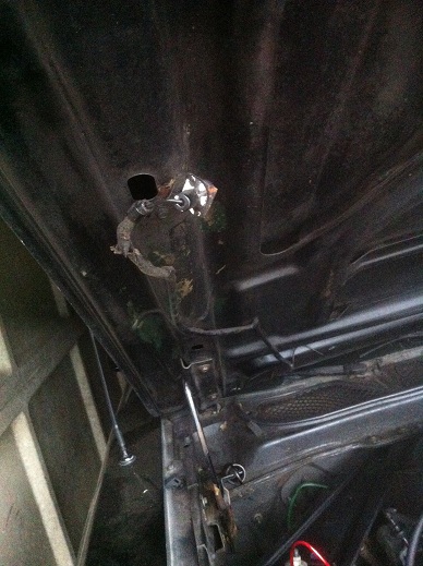

Dieses Kabel befindet sich unter meiner Motorhaube auf der linken Seite! Was ist das? Ist das ein Originalteil oder etwas gebasteltes? Es hängt einfach nur rum, da es irgendwer abgeschnitten hat! Wenn es etwas sinnvolles ist, lohnt sich ja eventuell die Reparatur! Ansonsten fliegt es raus!
Frohe Weihnachten!
Nächste Frage! Was ist das für ein Kabel?

Würde mal sagen das war die Motorraumbeleuchtung.
Das, was da so unmotiviert an der Haube hängt dürfte die Fassung sein

Re: Nächste Frage! Was ist das für ein Kabel?
wie axel schon geschrieben hat ist das die motorraumbeleuchtung.
schätze dich glücklich wenn die funktioniert. birne rein auf masse halten.
achtung ist ein quecksilber schalter also kanns sein das du es an der richtigen stellen in der haube noch anschrauben musst.
Gab es sowas als Zubehör damals?
serienmässig bei der courtesy group bei den 71-73er modellen.
