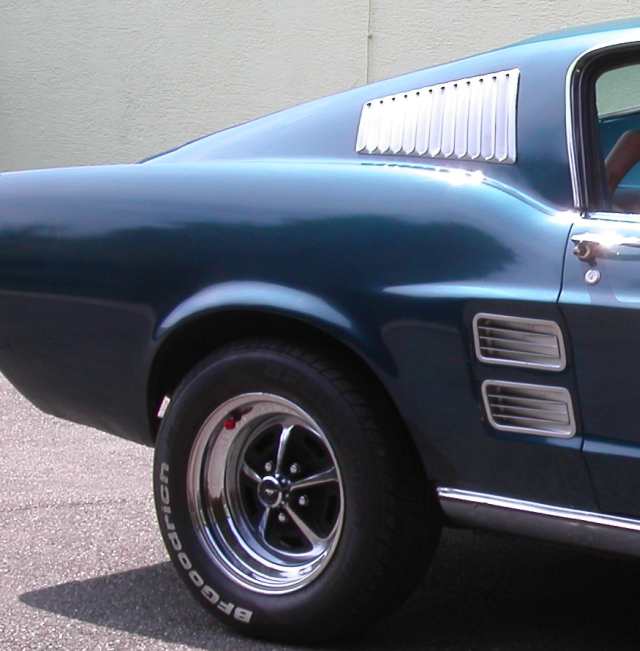

mal ne Blöde Frage:
wie definiert sich eigentlich eine Reifenbreite?
Ich habe 225 - 60 R15 auf meinem 67er mit V8
Gemessen habe ich aber eine Reifenbreite von 238mm
wo misst man die 225mm und welche Toleranzen gibt's da?
Gruß Dirk
