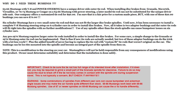

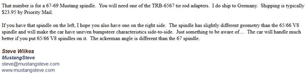

Bei mir ist rechts die originale 66er und links eine 67er Spindel.
Das soll suboptimal sein, wegen der unterschiedlichen Geometrien....
Ausserdem sollen die 67 tie-rod nicht mit der Servo vom 66er zusammen passen (einmal gerade und einmal geknickt)
Aus den USA kam folgende Info:
Vielleicht mache ich mir auch zuviel Kopf :o
Gruß Bent
