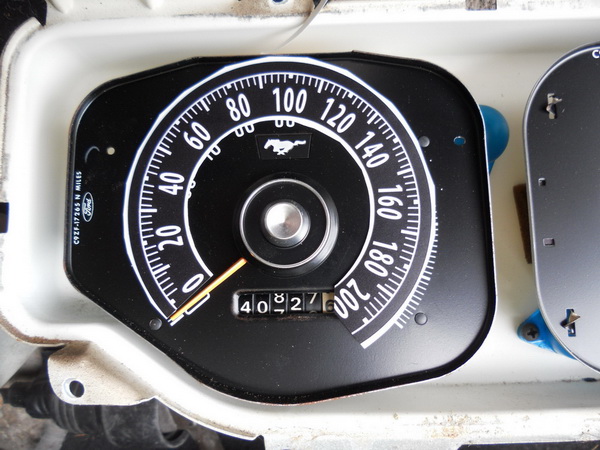

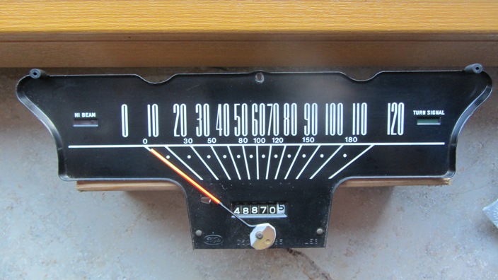

Hi Leute,
ich hab zwei, drei Anfragen bekommen wie ich das gemacht habe, deshalb nun mal zwei Bilder davon. Auf dem zweiten Bild seht ihr den Aufkleber aber erstmal nur auf den Originaltacho aufgelegt. Es ist noch die weiße Untergrundfolie dran die beim kleben dann abkommt. Ich hab leider kein Bild da wie das dann in fertigem Zustand aussieht. Mein Tüv Prüfer fand die Lösung super.
Tachoumrüstung Ebay alt rez.jpg (111.06 KiB) 1267 mal betrachtet
2012-07-28 15-27-54 Tachoumrüstung rez.jpg (120.98 KiB) 1267 mal betrachtet

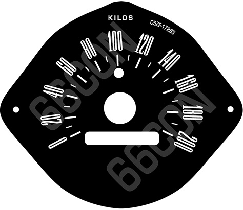

Ich wollte auch immer mal für den 65er was Vernünftiges machen...
Edit: Hab den Abend dann gerade genutzt. Muss aber nochmal den Original Tacho scannen da ich jetzt mit einen Foto gearbeitet habe.
