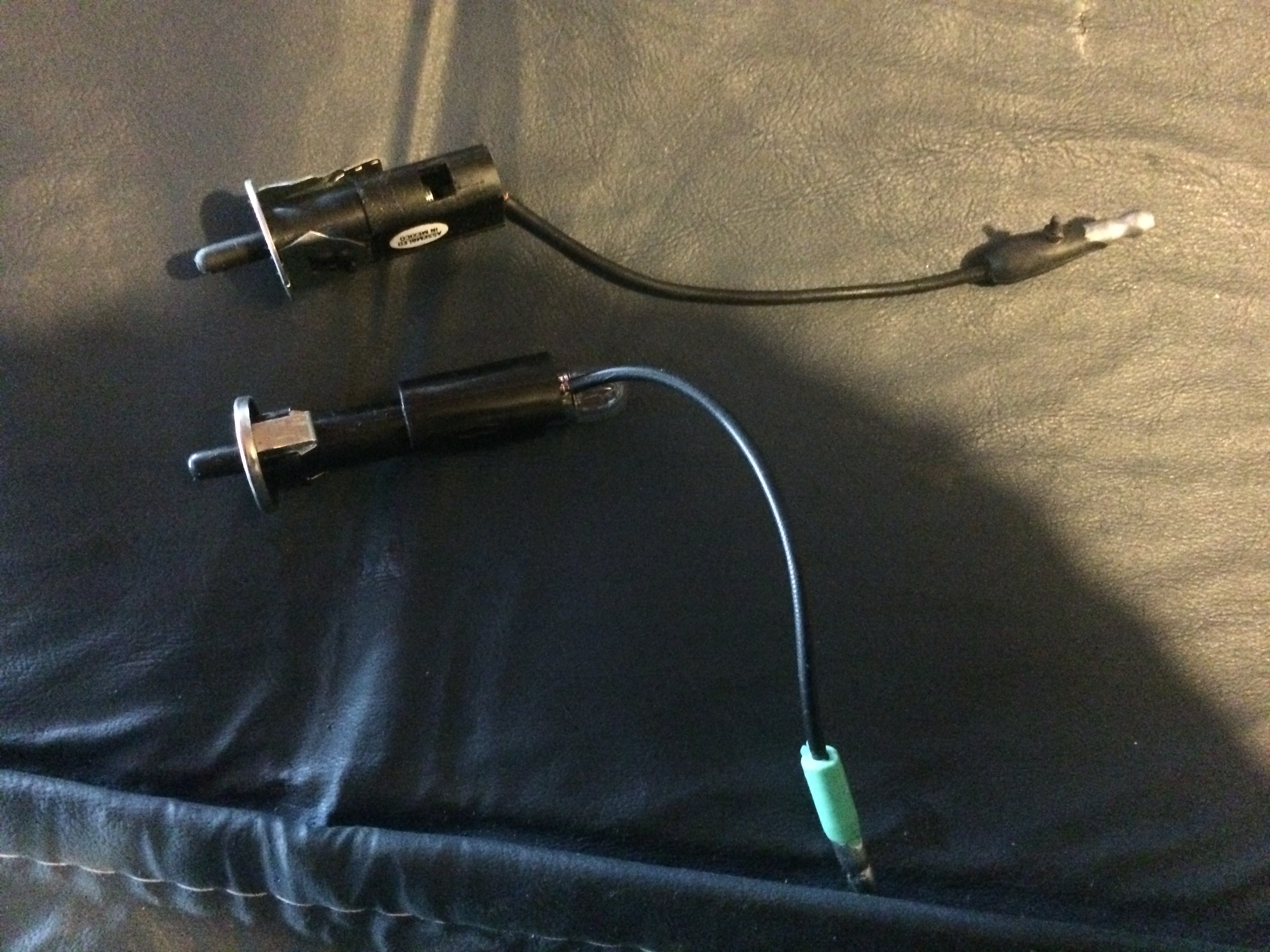

Ich muss mich mal hinten dran hängen. Wie groß ist das Loch für den Schalter denn ich bekomme den nur nach dem Clips zur Hälfte rein und müßte Gewalt anwenden. :?:

;) Messen ich wieder soll? ;)

Loch für Handschuhfachbeleuchtung gemessen ca. 14,5mm.
Passt mit alter Lichtfassung ziemlich gut.
Hatte noch eine neue daneben und da haben die Federn für die Masse noch ordentlich Bums. Das klemmt dann sicher ordentlich.
Viel Spaß ;)

So den alten oben hatte ich noch von Mustangunlimited und ich weiß leider nicht mehr für welches Baujahr. Habe aber jetzt von AAM den richtigen unten bekommen. Der passt wie geschmiert. Danke auch an Marco.
