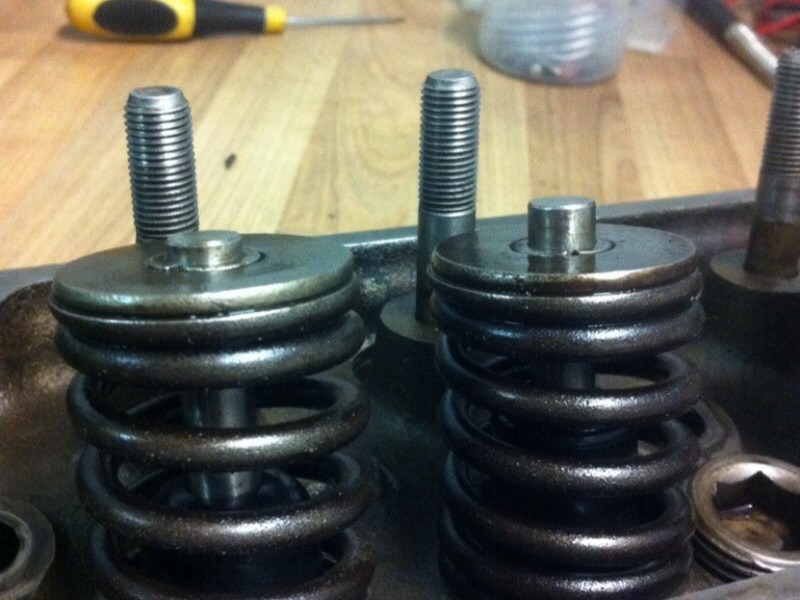

Kurze Frage.
Ein Auslassventilsitz war defekt. Ich hab bei velocity ein neues bestellt und den ventilsitz neu fräsen lassen.
So weit so gut.... Nur sitzt der Einstich wo änder als bei den alten ventilen...
Hab ich ein falsches bekommen?
Kann ich das so lassen oder eher nicht? Hat schon weniger Vorspannung...
Gruß Steffen
Kurze Frage.
Gruß Steffen
