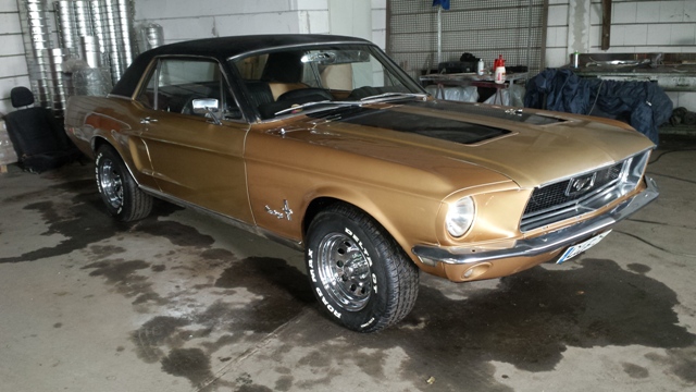

Weiter geht es mit meinem Projekt 8-)

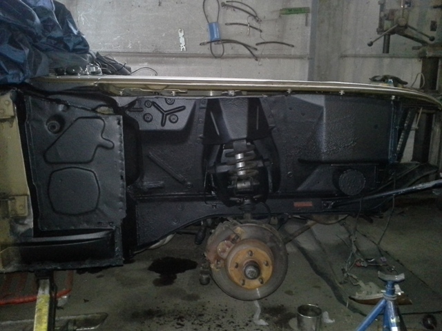

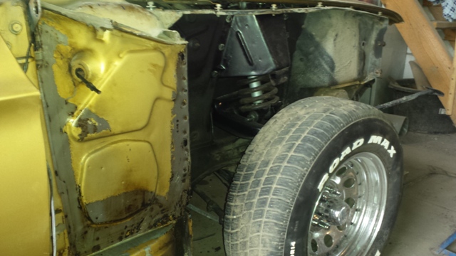

Also nächste habe ich mir die Radkästen vorne vorgenommen
So sahen diese vorher aus, ich hatte die schlimmsten Stellen schon abgeschliffen

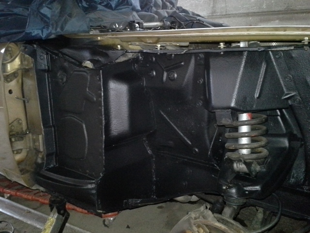

Und so sahen die Radkästen aus als ich mit denen fertig war. Ich denke das diese jetzt gegen Rost und Umwelt geschützt sind ;)

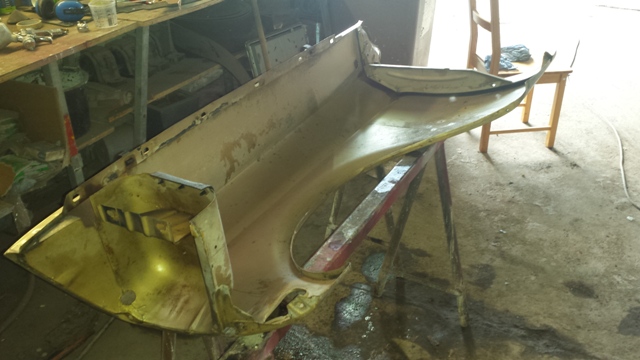

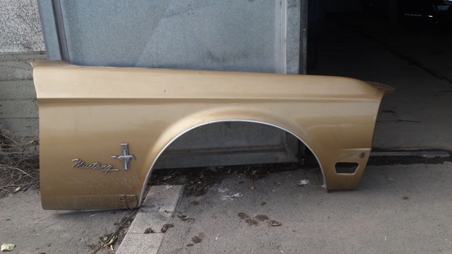

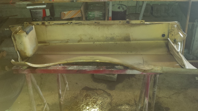

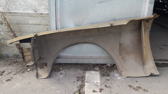

Als ich den die Radkästen vorne gemacht hatte, habe ich direkt angefangen die Kotflügel bearbeiten. Aber seht selbst :)
Die Kotflügel vorn im Original
Von Außen
Und von Innen

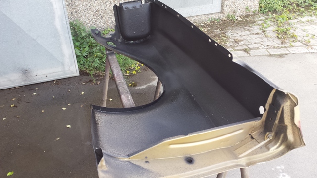

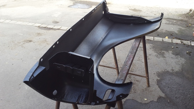

Ein wenig sauber gemacht
Innen gegen rost geschützt :)
Ich habe natürlich beide Kotflügel genau gleich bearbeitet :)

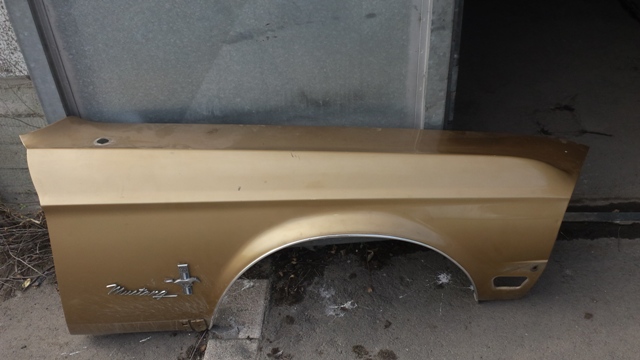

So sahen die beiden Kotflügel aus als ich mit der Lackierung fertig war. Ich hab natürlich solche Dinge wie Rostschutz, Füllern und Grundiern gemacht, bevor ich Lackiert hab. Mittlerweile sind neue Kotflügel-Embleme und Schriftzüge angebracht

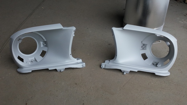

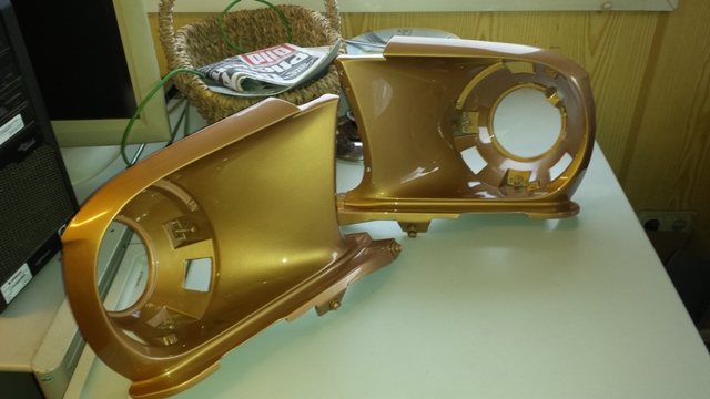

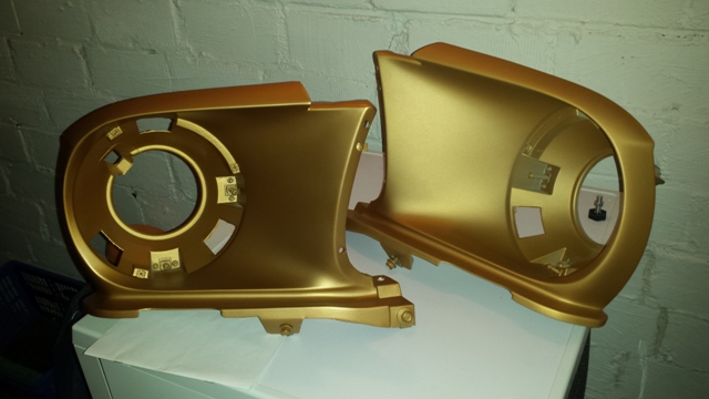

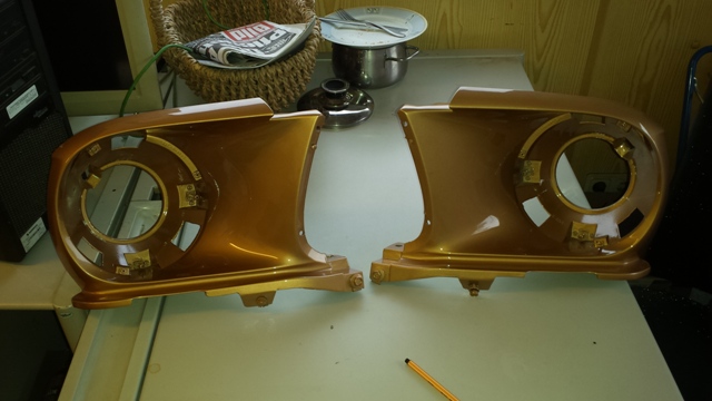

Nach den Kotflügeln ging es weiter mit den Scheinwerfer-Halterungen
Im Original, schon leicht angeschliffen
Nach dem abschleifen, kam das Füllern
Nassgeschliffen, und mit Basislack versehen
Und, wie sollte es anders sein, anschließend mit Klarlack versiegelt
Und sahen die Kotflügel und die Scheinwerfer-Halterungen am Auto aus. Ich hoffe es gefällt euch
cdom81
Beiträge: 807
Fuhrpark: 67er C Code Coupe
Re: Aufbau meines Pony´s
Beitrag von cdom81 »
Warum lackiert du immer die Einzelteile ? So siehts am Auto wie ein schlecht lackierter Unfallschaden aus. :?:

Was hast du denn für Rostschutz aufgetragen in den Radkästen und den Kotflügeln??
Beitrag von Markus1986 »
cdom81 hat geschrieben:Warum lackiert du immer die Einzelteile ? So siehts am Auto wie ein schlecht lackierter Unfallschaden aus. :?:
Ich lackiere das Auto Stück für Stück. Bei so einem Auto denkt keine an einen repartierten Unfallschaden
Braunschweiger hat geschrieben:Vielleicht steht da eine andere Philosophie hinter.
Wo ist das Problem?
Danach die Motorhaube, Türen außen, usw und schaut doch gut aus, mach weiter so, nicht jeder möchte sein Auto komplett zerlegen.
Philo was??? Nein im Ernst. Ich mach das Stück für Stück. Ich habe so Möglichkeit das Auto im ganzen zu lackieren
stang67 hat geschrieben:Was hast du denn für Rostschutz aufgetragen in den Radkästen und den Kotflügeln??
Gruss Marcus
Ich habe die Teile bis aufs Blech abgeschliffen und das was ich nicht schleifen konnte, hab ich zum Sandstrahler gebracht. Als erstes habe ich es mit "Fertan" behandelt, dann mit Zinkspray und als letzte Schritt habe ich Unterbodenschutz benutzt. Ich habe den Unterbodenschutz auf Kautschukbasis benutzt, weil dieser elastischer ist als der auf Bitumenbasis. Ich denke das sollte gegen Rost schützen
