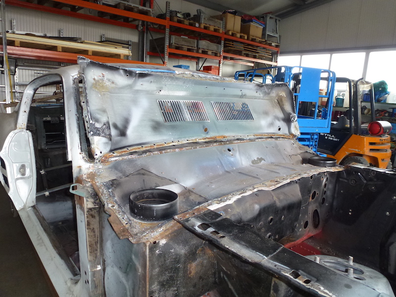

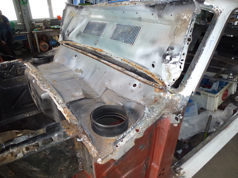

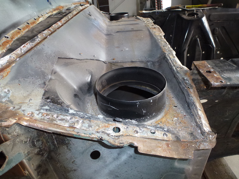

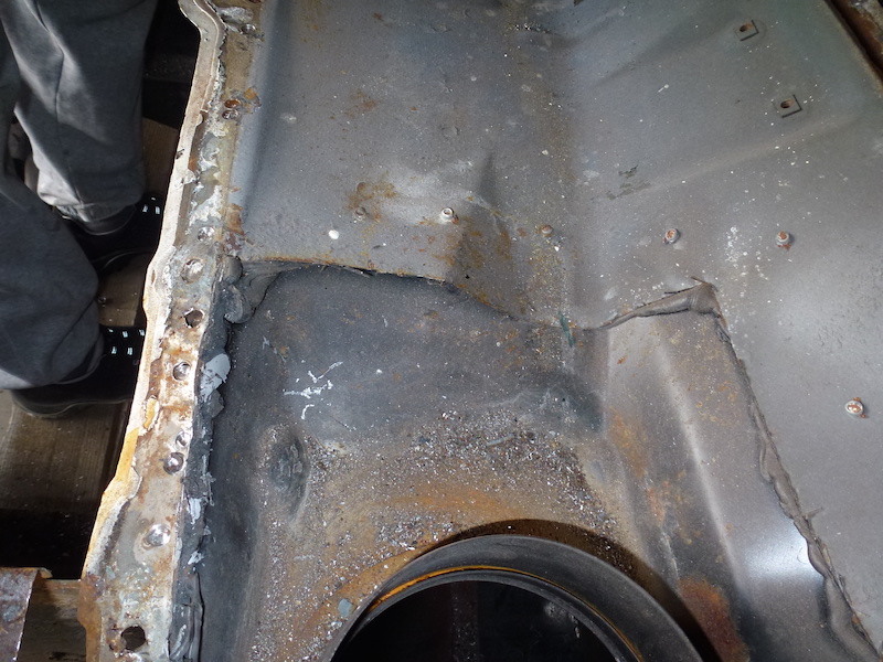

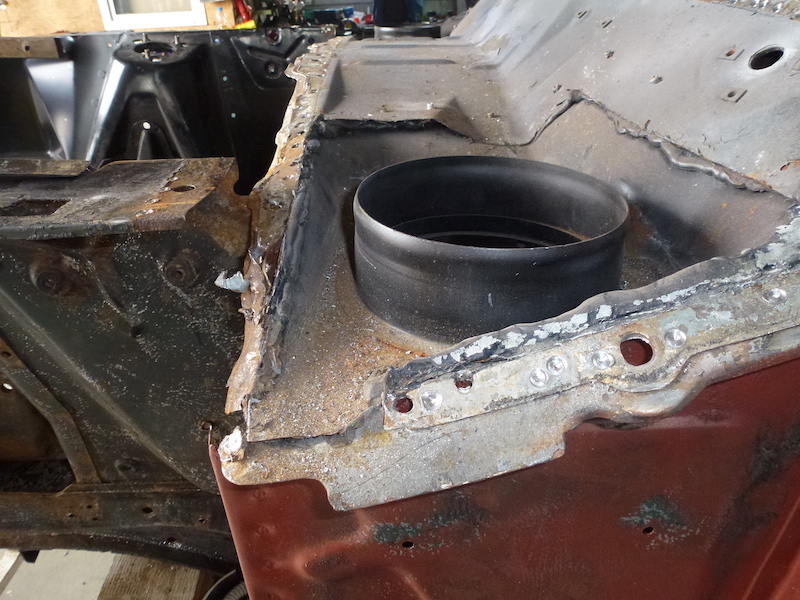

ich habe heute mal wieder etwas Blecharbeiten am weißen Fastback meiner Frau gemacht. Die Cowl Vents mal von innen betrachtet...und na ja schaut einfach selber.....super AMI Pfusch.
Im Punktschweißen sind die Profis.....werde nicht zählen wie viele Schweißpunkte ich auf gebohrt habe. Aber bevor ich anfing habe ich mir eine Fensterrahmenlehre gabaut....so das auch die Scheibe wieder passt. Sollte man nie außer betracht lassen.........denn wenn es zusammen ist und die erste Scheibe klack macht dann ist es vorbei....nix mit Scheibe die passt.

... deshalb nehmen die Amis auch (passt zu ihnen) für solche arbeiten "Blind"nieten :D

das ist für amerikanische verhältnisse fast schon fachmännisch instandgesetzt...
