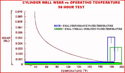

es gibt NULL Gründe um so was zu machen.
Ein ganz normaler Serienkühler mit 2 Reihen reicht völlig aus um unsere Motoren im gemäßigtem Europäischen Klima optimal zu kühlen.
Das so ein Alu Kühler strikt genommen nicht H-Fähig ist sollte klar sein - oder?
Kälter ist bei Kühlwasser nicht besser - die Lebenserwartung eines Motors sinkt dramatisch wenn er zu kühl betrieben wird.
Siehe Grafik:
Siehe Grafik:
- cylinder _wear.JPG (29.54 KiB) 4102 mal betrachtet

Grundsätzlich hat Michael ,wie immer Recht, im "How to Rebuild" Buch von Tom Monroe ist auf Seite 53 beschrieben, dass die äußeren Zylinder => 1, 4, 5, 8 einem höheren Verschleiß unterliegen weil sie unter "kälteren" Bedingungen arbeiten müssen.
