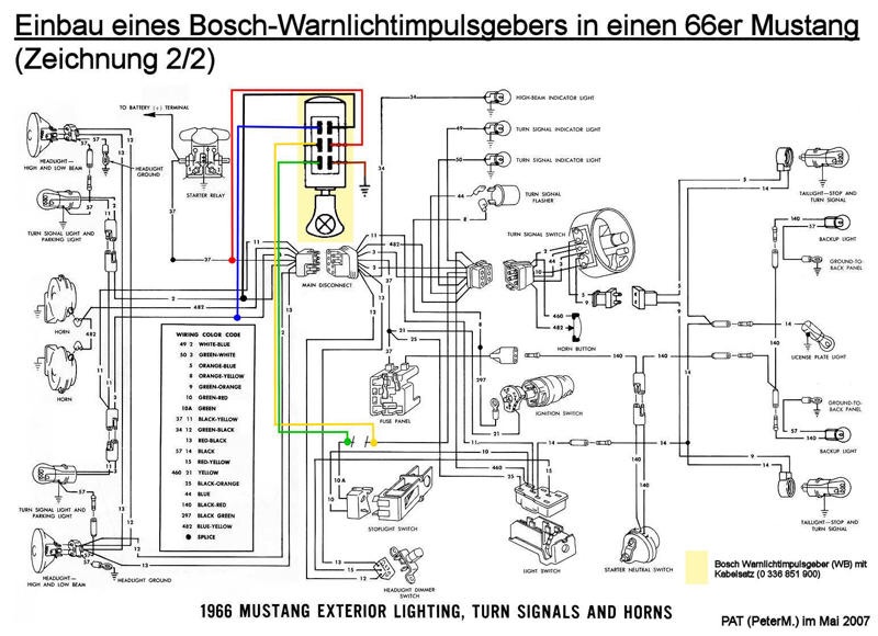

Bei meinem 66er Mustang will die nachgerüstete Warnblinkanlage nicht mehr. Augenscheinlich ist dieser Bosch Warnblinkimpulsgeber verbaut.
Habe hier bei euch auch schon ein paar Einbaupläne gefunden, z.B. diesen von hier: http://www.mustang-inside.de/viewtopic. ... 10#p141411
Habe den 6-poligen(?) Stecker vom Warnlichtschalter mal abgezogen und die Spannung zwischen Dauerplus und Masse (rot & braun) gemessen. 12V, der Schalter kriegt also seinen Strom. Außerdem funktionieren alle Blinker, und das Bremslicht.
Liege ich richtig in meiner Annahme, dass der Defekt eigentlich nur am Bosch-Schalter liegen kann? Spannung und Masse sind ja da und falls ein anderes Kabel nen Bruch hätte o.ä., dann müssten ja zumindest die anderen Leuchten blinken, oder?

Nichtsdestotrotz: Wenn Du einen Bosch-Warnblinker hast (steht eigentlich drauf) und dieser entsprechend des Schaltplanes angeschlossen ist, dann dürfte z.B. das Bremslicht nicht mehr funktionieren, wenn Du den 6-poligen Stecker gezogen hast. Du kannst auch noch mal den ohmschen Widerstand der zwei Blinkerbinchen an den entsprechenden Kabeln messen (blau und schwarz).
Wenn das alles in Ordnung ist, würde ich auch davon ausgehen, dass der Warnblinkschalter defekt ist.

Also habe das nu nochmal gecheckt. Bremslicht geht nicht bei gezogenem Stecker und der Widerstand an blau bzw. schwarz zu Masse geht gegen null, dürft also auch passen.
Werde mal einen neuen Schalter bestellen und Bescheid geben, obs das Problem behebt.
