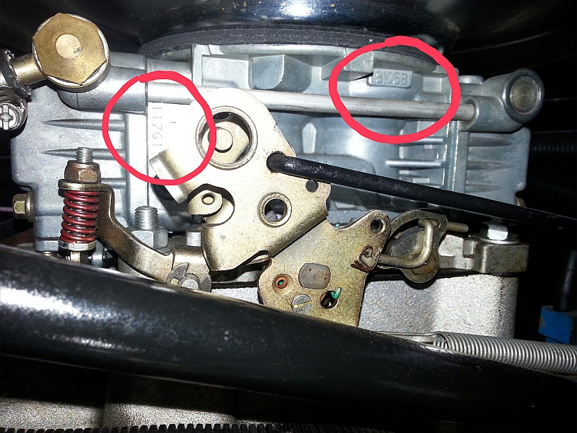

mach mal Fotos ;-)
Die Holley Nummer ist am Lufteinlass eingestempelt. Dort sind 3 Nummernreihen.

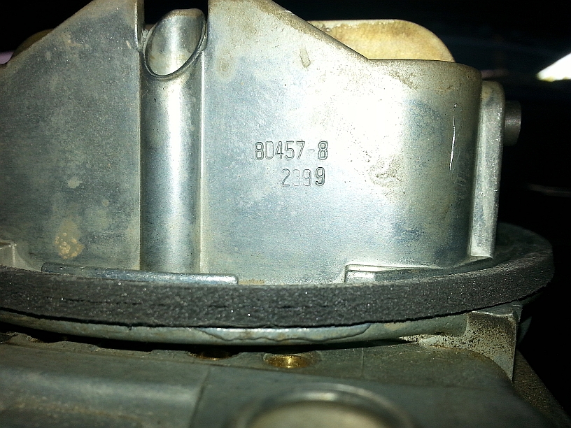

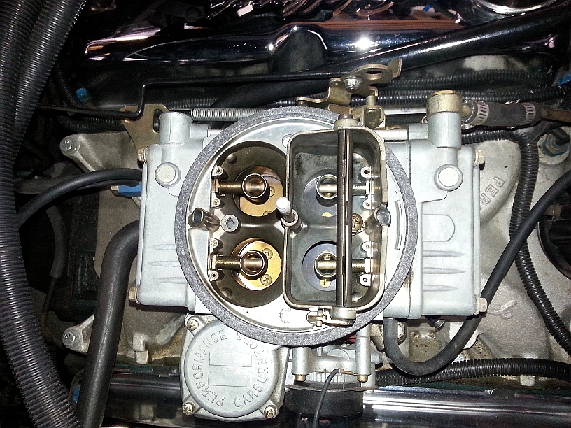

Der Schriftzug am Vergaser war wohl auch eher 11761 Performer Indie anstatt 11761 Performer NILF. Hatte keine Brille auf ;)
Damit hat sich zumindest ein Teil meiner Fragen schon beantwortet.
Was bedeutet die -8 hinter dem 80457?

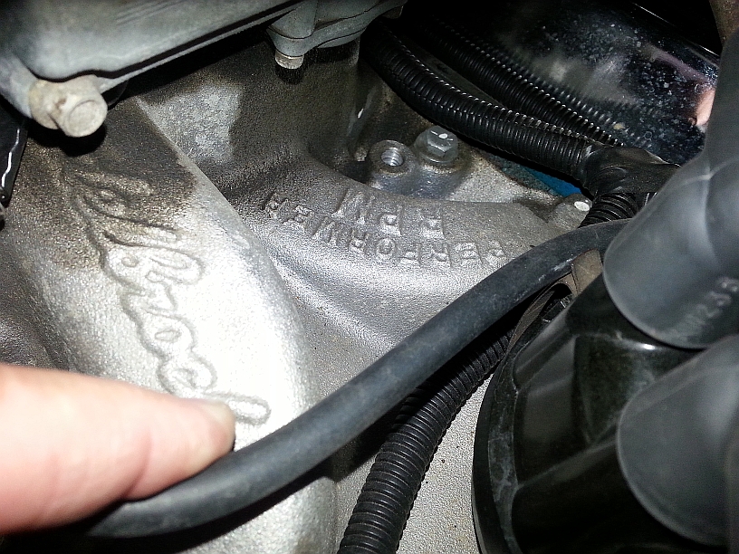

Sorgt diese Spinne für Mehrleistung und sollte ich das nachtragen lassen?

Da geht es nur um den Drehzahlbereich (RPM).

finde ich nur die Nummern 80457-1 - 7
Die 8 könnte vielleicht die 8. Überarbeitung sein. Nur komisch, das die in der Liste nicht aufgeführt ist.
Wenn man aber von der Liste ausgeht, handelt es sich um einen 4160iger Vergaser:
http://www.mustangtek.com/4160/holley4160.html
Philipp

Die unteren vier Ziffern bedeuten eigentlich, berichtigt mich falls es verkehrt ist,
das der Vergaser am 293sten Tag des Jahres 69, 79 oder 89 usw. gebaut wurde.

In einem US-Forum habe ich die Zuordnung 80457-8 = 80457S bzw. SA gefunden, aber auch die stehen nicht in der Liste, mmh ...
