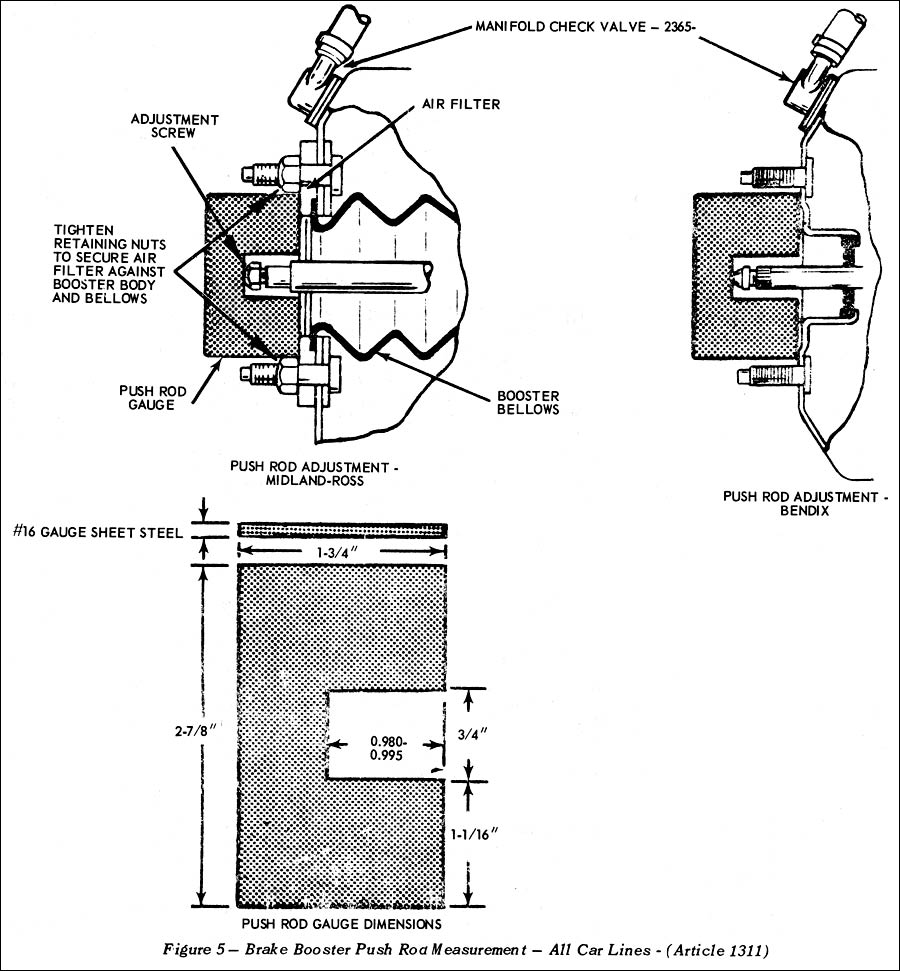

Re: Scheibenbremse macht nicht auf
Hallo Martin,
hatte das gleiche Problem ,Scheibenbremse macht nicht auf, haben auch auf den HBZ getippt.
Lösung war die Schubstange.
Werner
Werner
- 1311-2.jpg (127.41 KiB) 1810 mal betrachtet
Werner
Werner

Das Prop-Valve hatte ich anfangs auch im Verdacht und durch ein einstellbares von Wilwood ersetzt. Ohne Besserung.
Wo jetzt das Problem mit der Schubstange liegen soll, kann ich auf dem. Bild noch nicht unbedingt erkennen.
Ich bin das Glück dieser Erde!
Schubstange vom BKV war bei mir zu lang.Ron Hammer hat geschrieben:Das Prop-Valve hatte ich anfangs auch im Verdacht und durch ein einstellbares von Wilwood ersetzt. Ohne Besserung.
Nach Shop Manual eingestellt ,passt.
Die abgeb. Schablone wäre für einen BKV von Bendix oder Midland .
Gruß Werner
Werner
Werner

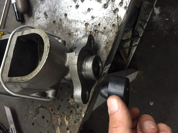

Ich hätte da vielleicht eine blöde Frage. Zwischen HBZ und Booster ist ein Gummibalg, dieser hat dort aber eigentlich gar keinen Platz und ist auch schon beschädigt. Ist das vielleicht nur ein Transportschutz? Ich habe die Teile zwar als Kit gekauft aber die Teile wurden erst von mir zusammengebaut, kann also ein Montagefehler sein. Das würde auch erklären warum die Koppelstange nicht ganz zurück gegangen ist. Denn nach Demontage des HBZ waren die Räder frei, also dürfte wirklich hier das Problem liegen.
Lg Martin
Lg Martin
