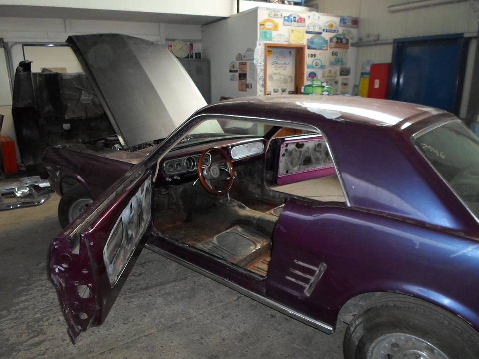

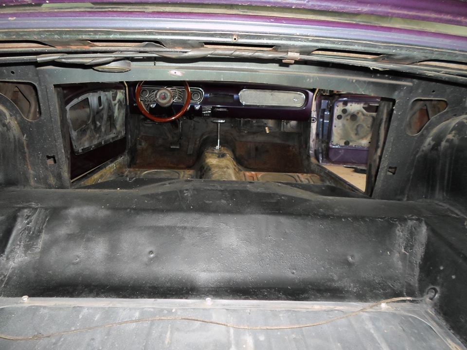

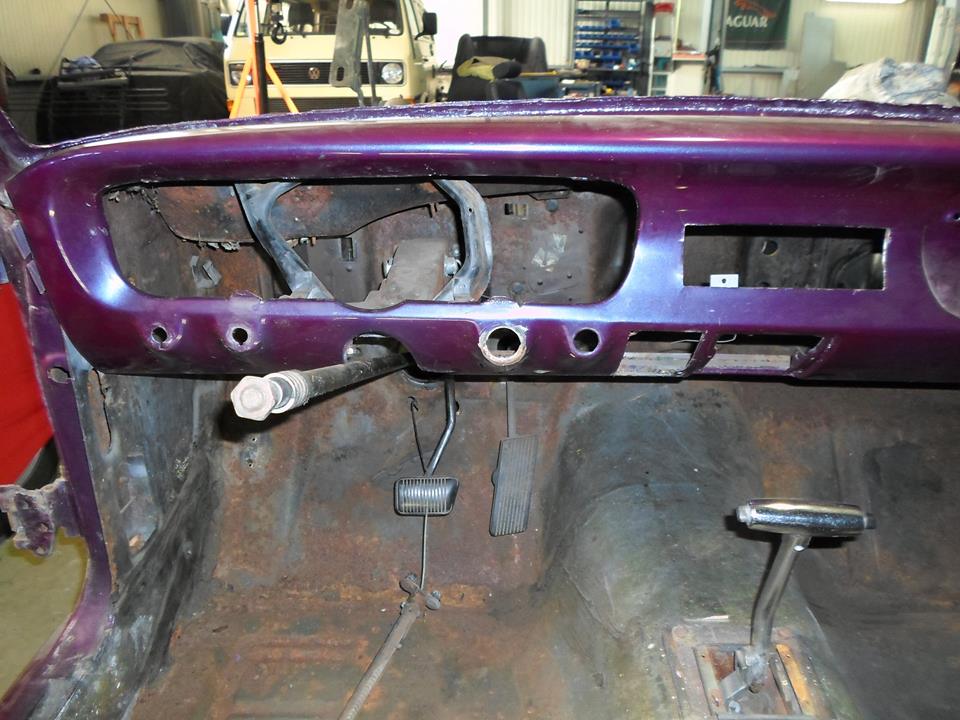

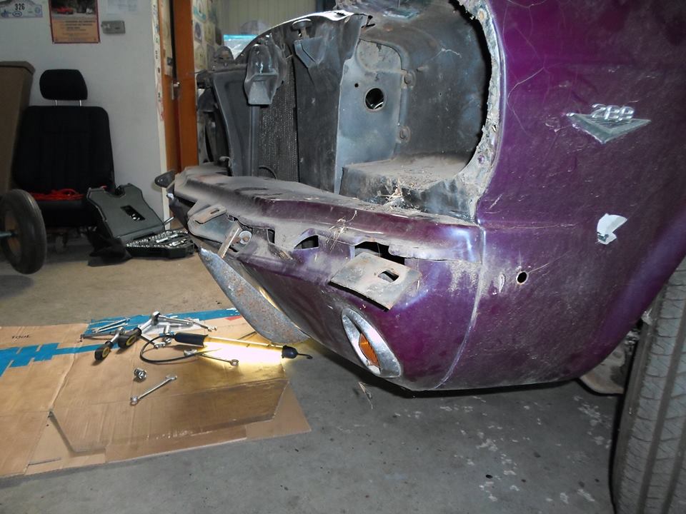

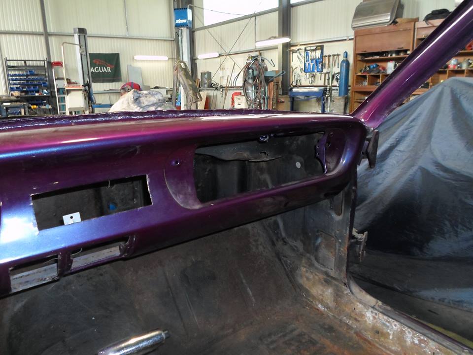

Hallo, jetzt habe ich einige Bilder, welche den Zustand aufzeigen.
Bitte um Eure Meinungen zu dem geschilderten Vorhaben ;-) Danke
weitere Bilder folgen

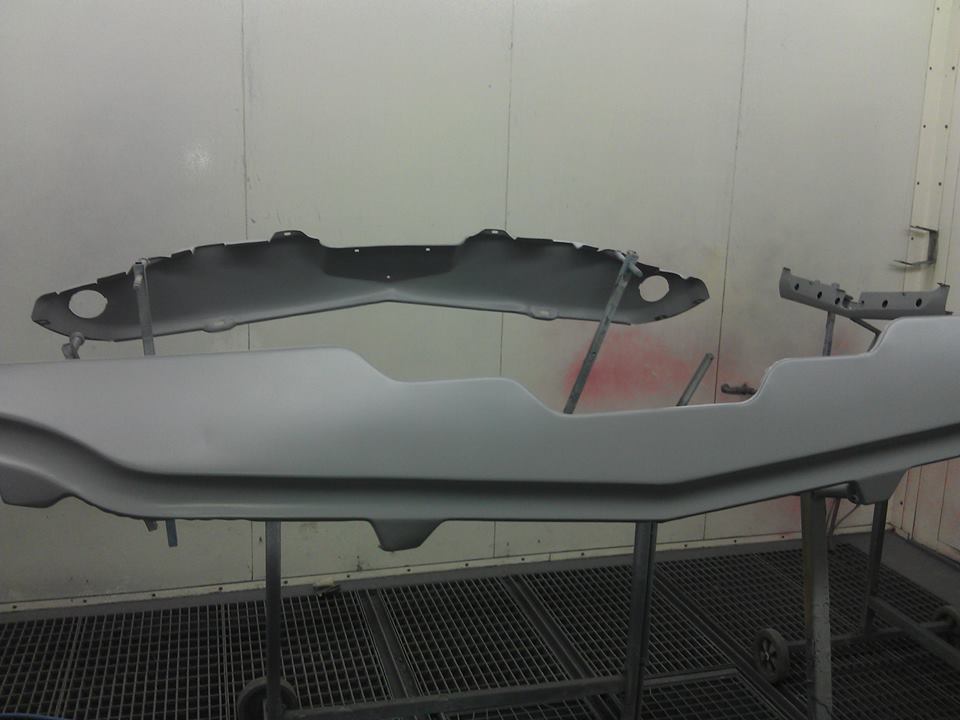

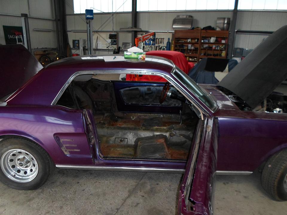

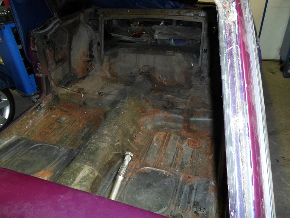

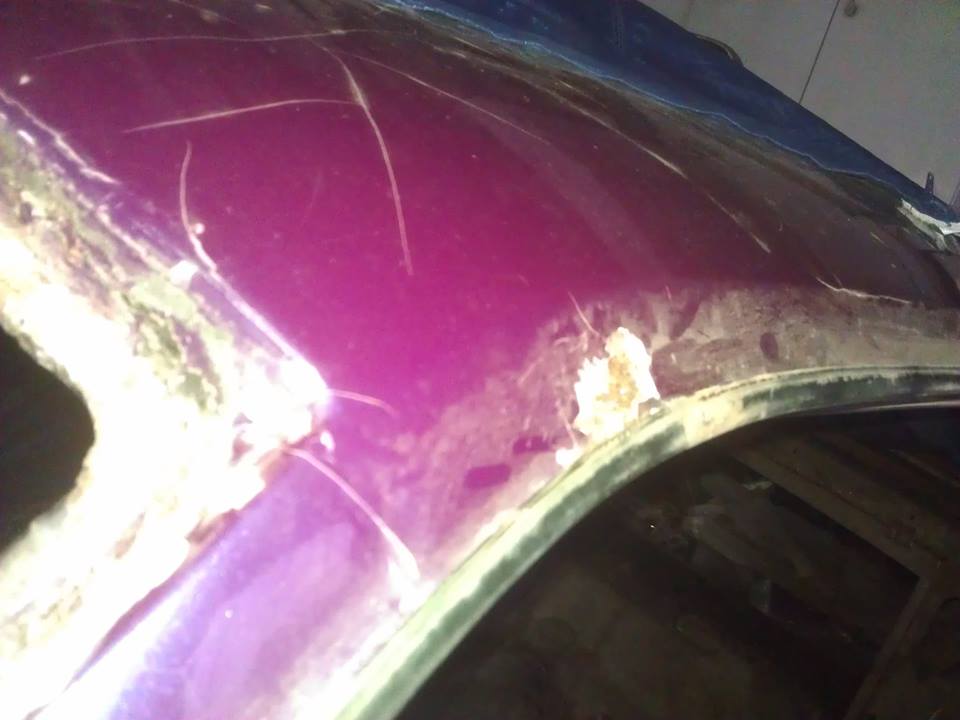

franken_bob
Beiträge: 12
Registriert: Do 4. Jun 2015, 20:59
Re: 66er Mustang Fragen vor Besichtigung / Kaufentscheidung
Beitrag von franken_bob »

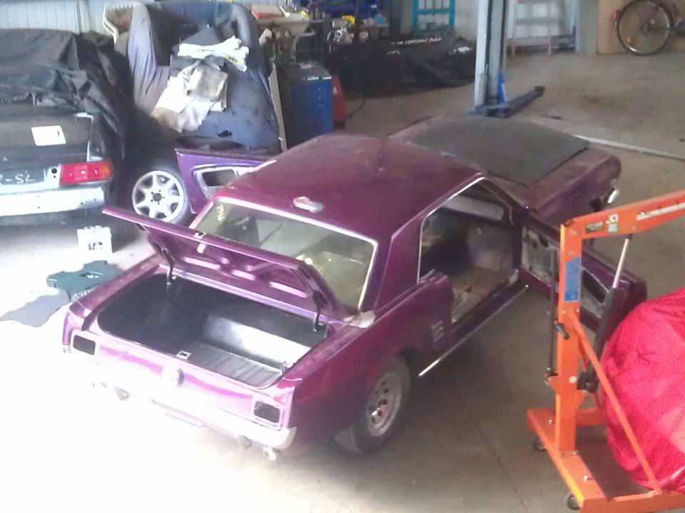

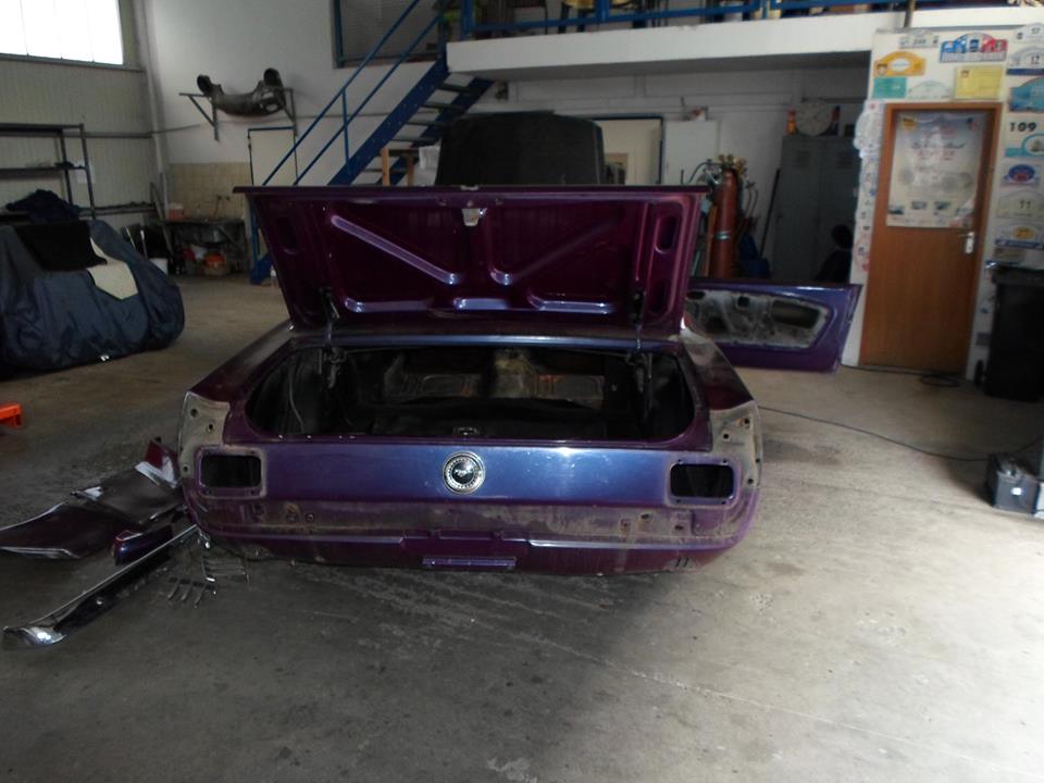

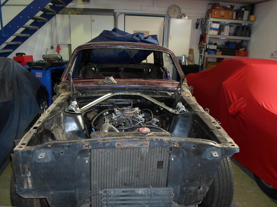

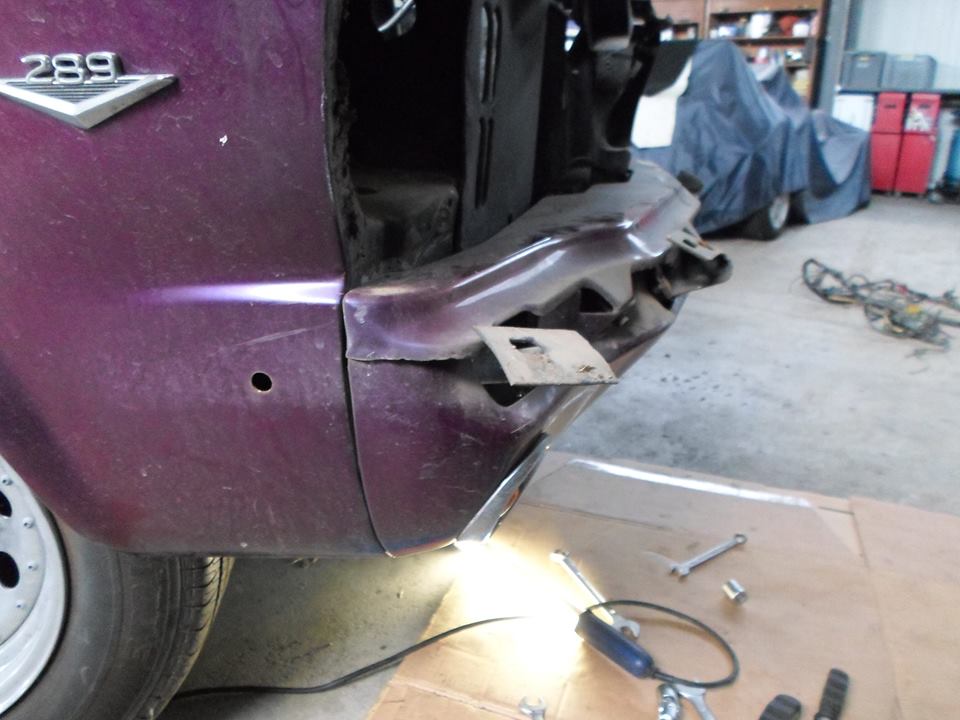

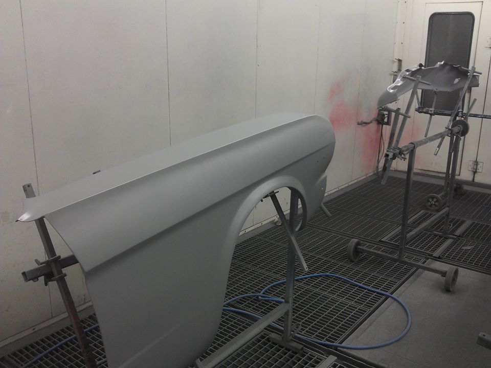

hier weitere Bilder...
Bin gespannt auf Eure Meinung
cdom81
Beiträge: 806
Fuhrpark: 67er C Code Coupe
Beitrag von cdom81 »
Achsen scheinen umgebaut, war wohl mal ein Schalter. Aber unterm Strich eine riesige Baustelle, mit viel Zeit und noch mehr Geld sicher zu machen aber lohnen tut sich das nicht. Allein das Dach, es gibt keine Reprobleche.
