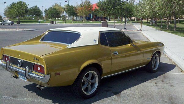

Hallo Daniel,
schöne Vorstellung ... die geraden Endrohre gefallen mir eindeutig besser, hab ich auch dran an meinem 72er!

oh, falsches Bild, ohne Auspuffrohre. so jetzt aber...
- Mustang 1972_8.jpg (55.81 KiB) 2251 mal betrachtet

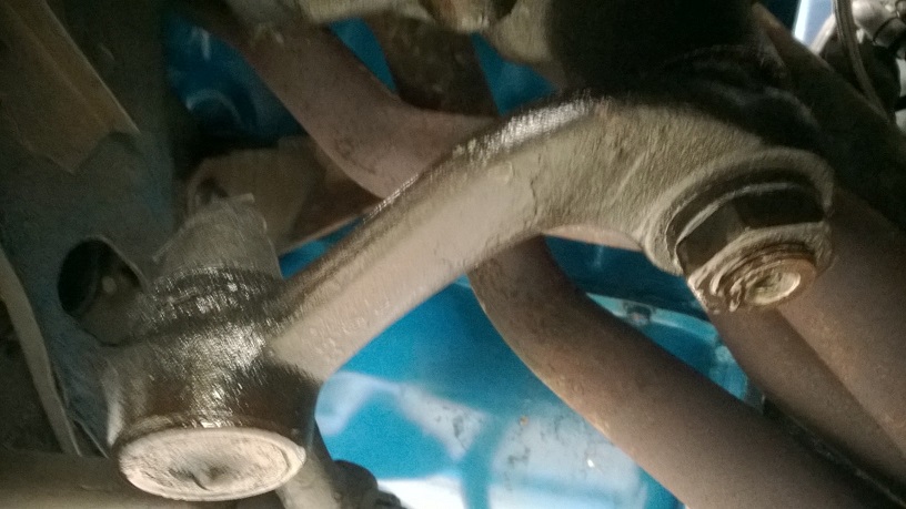

Hey es geht voran... habe laut Tüv einen ausgeschlagenen Lenkkopf, auf Bildern konnte ich es als Umlenkhebel definieren. Der TÜV beklagt beim Schütteln zu viel Spiel...
Lässt sich der Hebel einstellen ? Oder muss er schnellstmöglich ausgetauscht werden ?

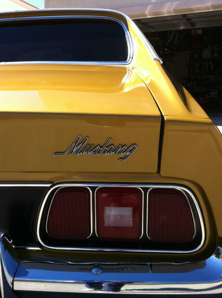

Mal wieder ein kleines Update von mir :
Ich habe den Wagen nun fast durch den Tüv, das leidige Thema Rote Blinker...
Das Problem ist ja bekannt, aber wäre nachfolgende Lösung denkbar ?
Statt dem Rückfahrscheinwerfer eine Lampe die Orange blinkt in diese mittlere kleine Kammer setzten und munter wie eine dritte zusätzliche Lampe in Orange mitleuchten lassen ?
Diese Lampe würde aber beim Bremsen mit leuchten.

Ich habe in D noch keinen 71-73 getroffen, der seine roten Originalblinker nicht mit einer Ausnahmegenemigung weiter betreiben durfte.

Dieser TÜV Prüfer (einmal tief durchatmen), bezog sich auf eine aktuelle Antwort 28.08 vom Regierungspräsidium bezüglich eines Jeeps (bj 80...) zur Erteilung einer Ausnahmegenehmigung der roten Blinker.
Ich bekomme die Antwort nicht mehr ganz zusammen :
"Ausnahmegenehmigungen werden außerhalb der festgelegten Baujahre nicht mehr erteilt..."
Somit halten diese Vollpfosten sich penibel kleinlich an diese Ausnahmegenehmigungen.
Hat jemand vielleicht sonst noch eine Idee ?
Würde es rein theoretisch möglich sein, das Blinkersignal vorne am Blinker abzugreifen und quasi die Blinker in den Rückfahrlichtkammern parallel mit blinken zu lassen ? Oder kommt es dann zu schnellem und langsamen Blinken oder weiteren fehlern ?

Geh zu ' ner anderen Prüfstelle.
Ansonsten führst die Blinkerbirnenanschlüsse in die Rückfahrlichter (gelbe Birnen), nimmst den Abgangsstecker vom Bremslichtschalter ab, an Stelle dessen einen neuen Draht nach hinten auf beide Bremslichtbirnen. Musst dann halt für neuen Rückfahrscheinwerfer sorgen, oder die Kammern doppelt mit Birnen versehen.

Genau die Reihgenfolge wies Heiner sagt! Habe fünf Prüfstellen durch und es findet sich immer ein Pragmatiker! Fahre selbstredend originale Blinker auch wenn 71er.Schraubaer hat geschrieben:Ich habe in D noch keinen 71-73 getroffen, der seine roten Originalblinker nicht mit einer Ausnahmegenemigung weiter betreiben durfte.
