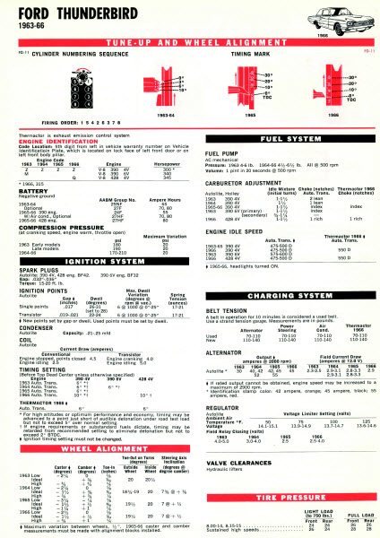

um die historischen Wartungspläne für Falcon, Fairlane '66 bis '68, sowie Thunderbird '63 bis '66, besser auffindbar zu machen, haben wir uns überlegt, diese in einem eigenen kürzeren Thread hier im WIKI bereit zu stellen.
Danke an Ralf (Xperado), Felix (66CON), Jay (South-Stang) und alle anderen, die sonst noch daran mitgewirkt haben.
Zum Download der hochaufgelösten Dateien (ca. DIN A2) jeweils auf’s Bild klicken.
Thunderbird Tune-Up & Wheel Alignment als .jpg:
Motor, Zündung, Benzin-System / Vergaser, Lade-System, Fahrwerk-Einstellung
[/url]
Falcon, Fairlane Serviceplan als .jpg:
Service nach Zeit oder Laufleistung, Schmierstoffe / Öl,
[/url]
Download aller Dateien .jpg und .pdf in einem .zip-File:
Falcon, Fairlane -> https://app.box.com/s/6hjpb441nltlve8nh0q4m1rmobimqsbt
Thunderbird -> https://app.box.com/s/s5jhy7620ak55znk9hnaxfoowxwcrkws
