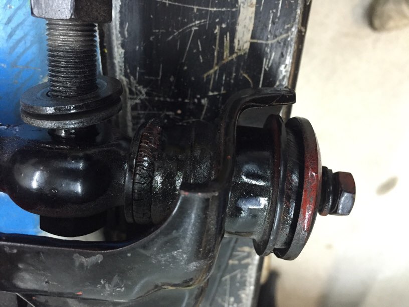

Bei mir sieht das so aus... Die neuen Ersatz- Wellen sehen ganz anders aus?

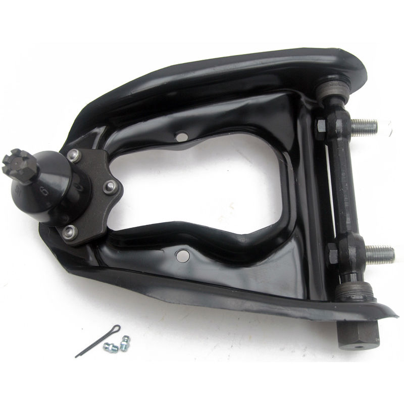

Sieht mir irgendwie nach nachträglich verändert aus!Ringostar1982 hat geschrieben:Bei mir sieht das so aus... Die neuen Ersatz- Wellen sehen ganz anders aus?
https://johnsmustang.s3.amazonaws.com/p ... 48924l.jpg

Hallo Steffen,
in dem Auto wurden irgendwelche Nachrüst Tragarme verbaut, die nicht dem Original entsprechen!
Niemals wurde ein Mustang mit solchen Gummilagern oben ausgeliefert.
Kein wunder also, wenn Du keinen Ersatz dafür findest....

Vielen Dank Männer!
Jetzt bekommt das Pony wieder ordentliche Hufe

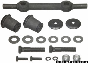

Hi, sieht aus wie das hier:
MOOG K8233 {#C6OZ3047A} Querlenker Welle Mehr Information
vorne obere/r; Stil mit Büchse aus Gummi; K8131 Wellensatz mit Gewinde kann nicht installiert werden, wenn K8233 vorher installiert war
