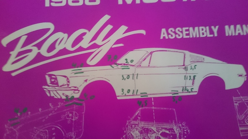

Hilft dir das, sind vom 68er Coupé abgenommen, mit ungelösten
Originalteilen.
Wobei mein linker Kotflügel nicht sauber mit der Türkante übergeht.
da ist ein Höhenversatz drinne.
Originalteilen.
- Karosserie Kopie.jpg (141.29 KiB) 1021 mal betrachtet

Hallo Harald,Braunschweiger hat geschrieben:Hi
Originalteilen.
das hilft auf alle Fälle weiter, DANKE.
Ich frag mich nur, in welcher Literatur ich
die Spaltmasse als Tabelle gesehen hab?
Ist leider schon ewig her, das ich am Rustang
geklempnert hab...
Jörg

Wenn du noch was benötigst, sag Bescheid, ich konnte nur nicht das "Schachtmaß" das Maß zwischen Tür und Türeinstieg abnehmen.
