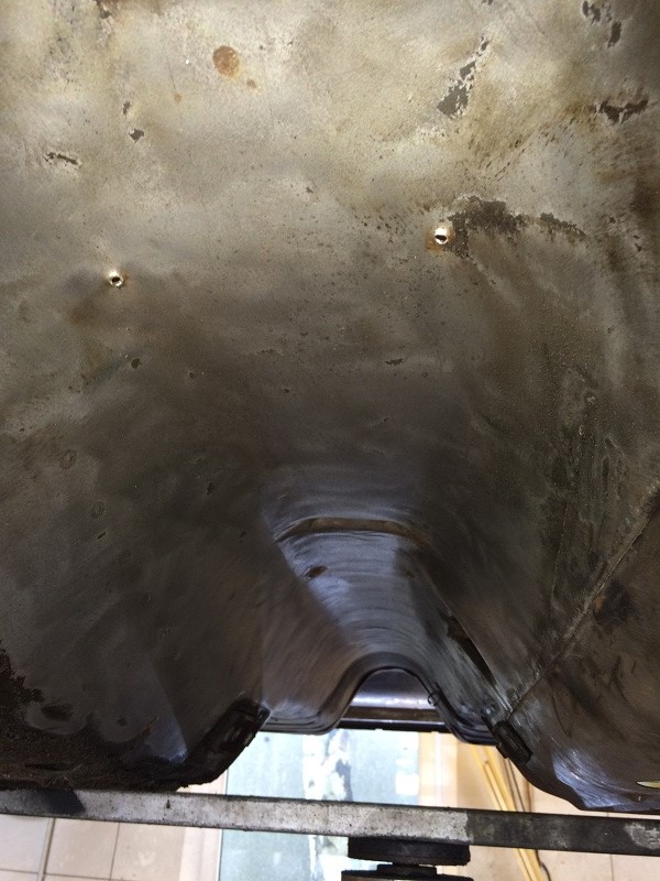

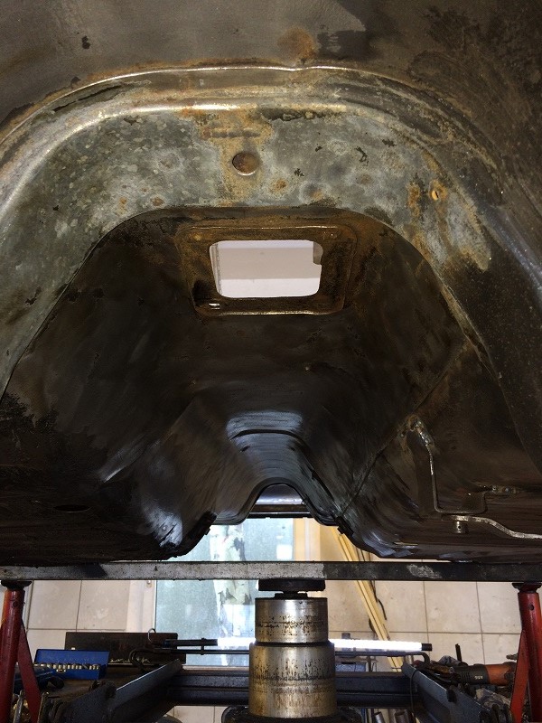

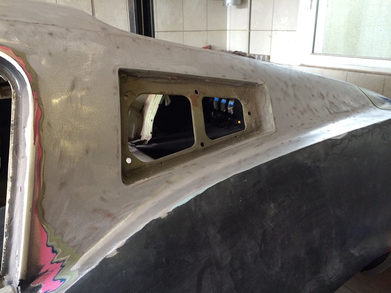

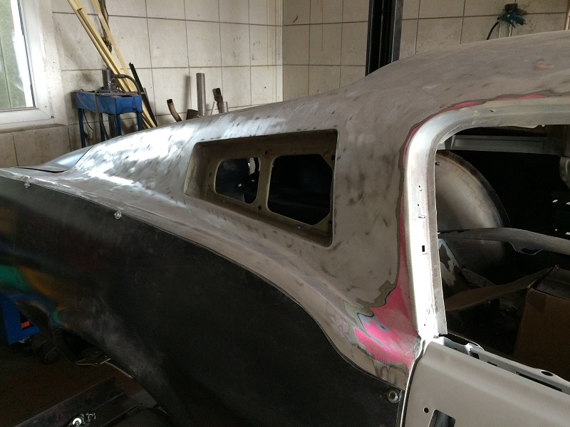

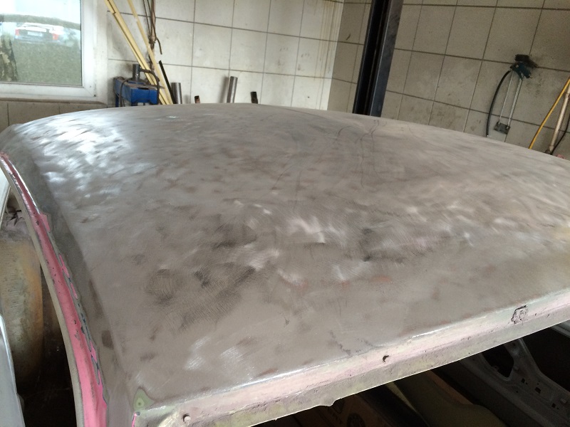

Und die restlichen Bilder meiner Schleifkünste! Die engen Passagen an der Karrosserie muss ich noch mit der Drahtbürste bearbeiten... Bald ist kein bisschen rosa Farbe mehr zu sehen!!! ENDLICH!
- UB Nachher 1.JPG (166.73 KiB) 2828 mal betrachtet
- UB Nachher 2.JPG (142.78 KiB) 2828 mal betrachtet
- Seite 1.JPG (143.52 KiB) 2828 mal betrachtet
- Seite 2.JPG (143.75 KiB) 2828 mal betrachtet
- Dach.JPG (138.45 KiB) 2828 mal betrachtet
- Dach Innen.JPG (212.15 KiB) 2828 mal betrachtet

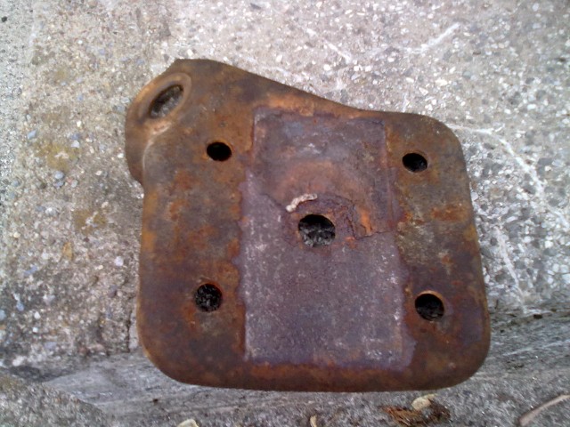

schön daß es weitergeht...schau Dir mal Deine Platten zur Befestigung der Hinterachse genauer an...das Lochbild sieht sehr ausgefranst aus.
Als Vergleich ein Bild von meinen vor dem Richten und lackieren...

Sieht das auf dem Bild nur so aus, oder ist das Blech äußerst wellig?
Gruß Sebastian
Re: Meine erste Restauration: Projekt "Männertraum"
Das Dach hat am Rand pro Seite jeweils zwei kleine Dellen. Der Rest sah glatt aus und fühlte sich auch so an. Dass es uneben aussieht kann vielleicht vom Schleifen kommen.
Und wegen den Platten werde ich nochmal mit meinen Schraubern sprechen. Vielleicht kann man da noch was machen... Bei mir sind die Löcher ja wirklich etwas groß.
Gruß, Patrick

An die Außenhaut gehst du aber rabiat ran, das hätte ich lieber mit den Exenter runter geschliffen.
Das glatt zu ziehen wird noch ein Stück Arbeit.
Weiter gehts, viel Spaß.
Naja "rabiat" ist wohl übertrieben. Die oberste Lackschicht habe ich mit Schleifpapier entfernt und darunter alles mit Exenter gemacht
Ich glaube, dass ist noch besser, als beim Sandstrahlen (ja ich weiß, auch hier kommt auf die ausführende Hand an).
