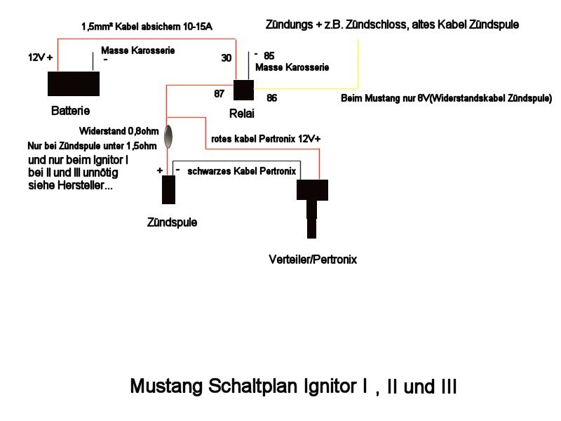

Hi
Was du beschreibst ist eine normale Relai Schaltung von 12V mit Hilfe des alten Zündspulenkabels als Schaltleitung, damit kann die Zündspule und Choke ohne Probleme versorgt werden. Du musst nur eine 12V Zündspule verwenden und alles sollte laufen.

da schließe ich mich Tobi an.
Wenn ich dein Deckspiel mit den Kabelfarben richtig gelöst habe, wird über das Relay die Zündspule sauber mit Bordspannung versorgt. Mehr kanns du da nicht prüfen. Ob 12V oder Bordspannung ist hier egal, so lange die Bodspannung nicht deutlich über 14,7 V geht. Das muss die Spule abhalten. Natürlich nicht ewig als Dauerstrom.
Grüsse Sylvio

Re: Zündspule wird heiß
So sollte es laut Hersteller angeschlossen sein, viele fahren aber auch mit der originalen Verkabelung rum also mit 8V.
- ignitor.jpg (47.48 KiB) 1268 mal betrachtet
Gruß Tobi
