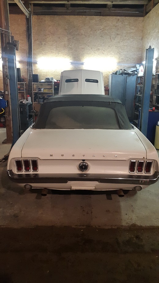

- Abholung in Bremerhaven
- muatNG NETZ.jpg (185.66 KiB) 2221 mal betrachtet

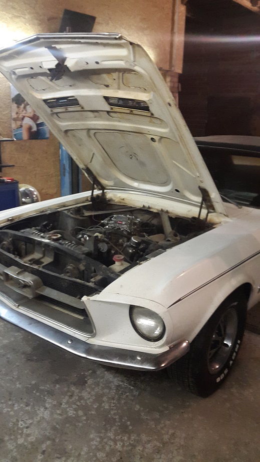

- Motor läuft :-)
- 20151216_170148.jpg (196.23 KiB) 2221 mal betrachtet

vergaser ala nummer größer ist ja auch schon verbaut wies aussieht

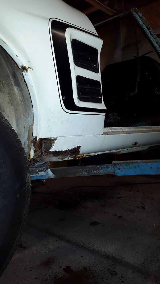

- hinten seite.jpg (163.71 KiB) 2092 mal betrachtet

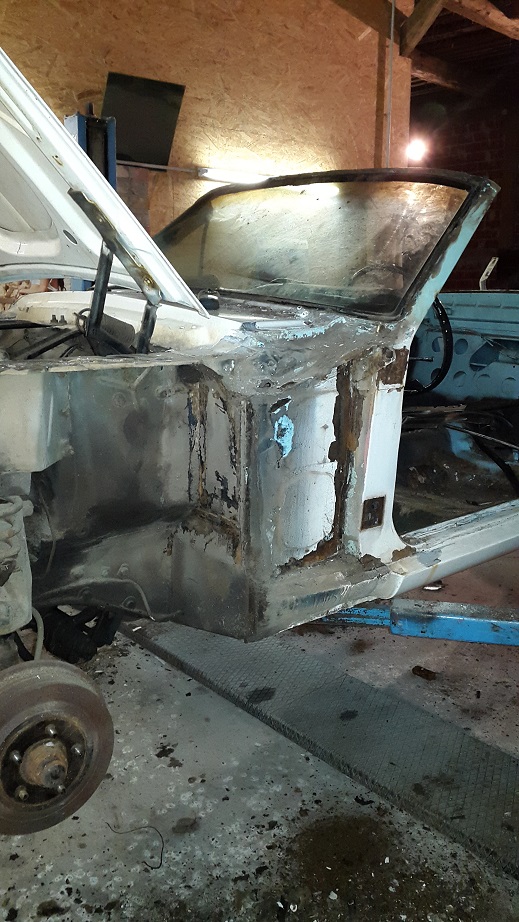

- unten 1.jpg (249.63 KiB) 2092 mal betrachtet

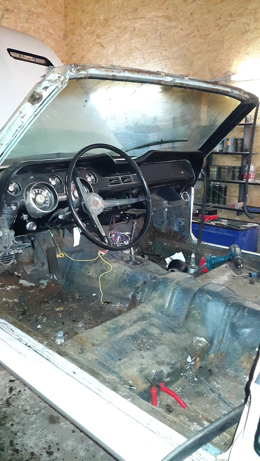

- innen.jpg (262.17 KiB) 2092 mal betrachtet

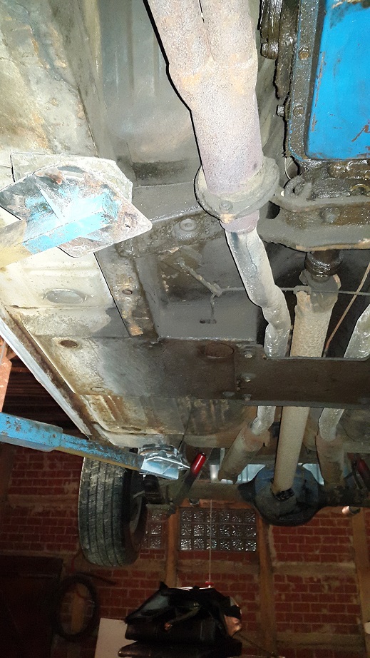

- rechts.jpg (254.4 KiB) 2092 mal betrachtet

Der Rost am Schweller ist komisch, da die Teile ab Werk galvanisch verzinkt wurden. Ich würde die Stelle mal großflächig blank machen und der Sache auf den Grund gehen.
Bei den Cabrios rostet eigentlich nur der Innenschweller, da die im Werk nach dem Verzinken an die normalen Fastback/Hartdtop Schweller angeschweisst wurden.
