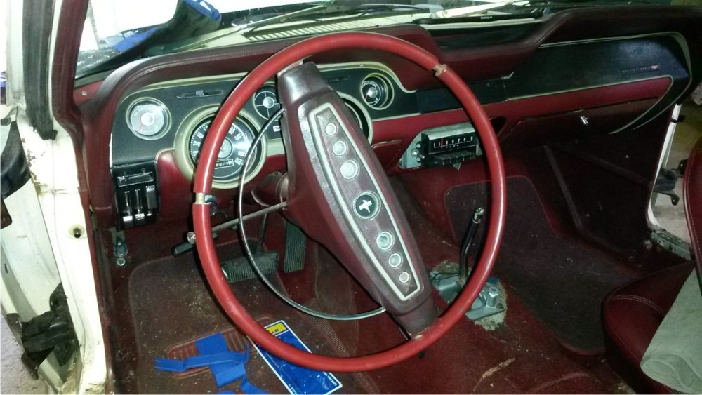

1. Mein Originallenkrad hat zwei Aussparungen die mir schleierhaft sind (Photo). Sieht aber auch nicht nach rausgeschnitten aus. Hat jemand vielleicht eine Idee? Ich mag kein Lenkradbänder, werde aber wohl nicht drumrum kommen.

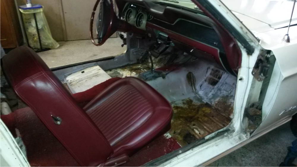

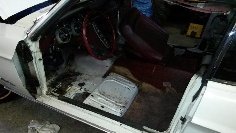

2. Meine Bodenbleche sehen noch sehr gut aus. Fahrerseite rostfrei, Beifahrerseite mit Oberflächenrost. Läßt der Rost auf der Beifahrerseite auf irgendetwas schließen?
3. Der Wagen soll in Kürze lackiert werden. Es wird keine Vollresto, Armaturenträger, Himmel u. Motor bleiben drin. Würde den Boden aber wieder überarbeiten. Wie habt Ihr das gelöst, normal grundieren u. lackieren wie außen oder habt Ihr den Bodenbereich von innen gesondert behandelt/geschützt.

1.) Normaler Überlastungsriss mit Materialschrumpfung, Ausdünstung von Weichmachern des Kunststoffes. Suche: Lenkradresto
2.) Wärmetauscher der Heizung im Arsch.
3.) Wenn vorher Rost entfernt wird, gute Vorgehensweise.

Re: Lenkrad, Bodenbleche 68'er Coupé
Hi
Da du eh am auseinander reißen bist ,nimm die Kotflügel mit runter, dann die ganzen alten Nahtabdichtungen
am Radhaus und A-Säule mit neu machen, innen auch, die fallen mit ein bisschen pulen so schon raus und erfüllen ihren Zweck nicht mehr.
Durch die offenen Fugen drückt dir die Feuchtigkeit in den Wagen, da reicht schon Wagenwaschen und abkärchern.
Schau dir auch die Front- und Heckscheibendichtungen mit an, sind die noch in Ordnung?
Den Laden hier kann ich dir ans Herz legen:
https://www.korrosionsschutz-depot.de
Ich habe meinen Innenraum und Unterboden mit Brantho Korrux 3in1 beschichtet, da gibt es aber
mehrere Betrachtungsweisen und wie dein Anspruch ist.
Gibt hier auch viel zu lesen:
http://www.rostschutz-forum.de
und natürlich hier in der Resto-Ecke.
Gutes gelingen! Ganz wichtig!!....Zitat 3.) Wenn vorher Rost entfernt wird, gute Vorgehensweise.
