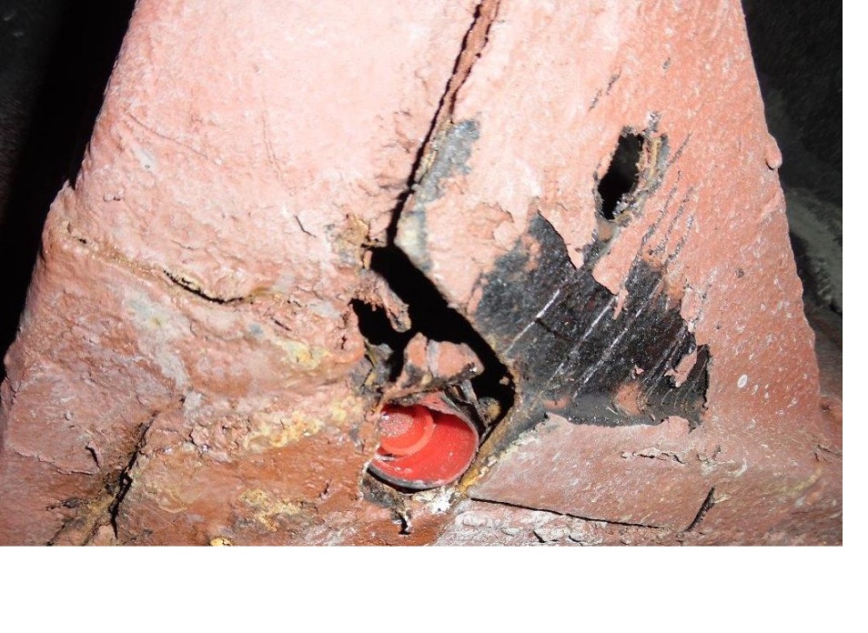

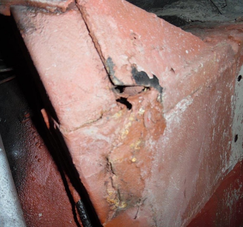

Und schon eine Frage an die Karosseriebauer und Schweißer :shock:
Habe da einen ärgerlichen Rostschaden .
Wie ist die Meinung, das soll gemacht werden, soll ein für 4-5 Jahre taugen.
Wie ?? Teile großteilig ersetzen oder Flicken drauf??
Vielen Dank
Reinhold

Grossteilig ersetzen natürlich!!!
Warum soll das nur für 4-5 Jahre halten?
Jan :o

Warum warten mach es gleich - ist doch nix dabei ;).

Wagenheber Test machen (am Rahmen aufbocken an versch. Stellen), wenn Brösel oder Durchstoss, lieber machen:-), sonst noch gut für 2 Jahre. DIe Torque-Box läßt sich auf jeden Fall einfacher tauschen, aber das bringt dann auch nicht viel für die Zwischenzeit.
Wolfgang
