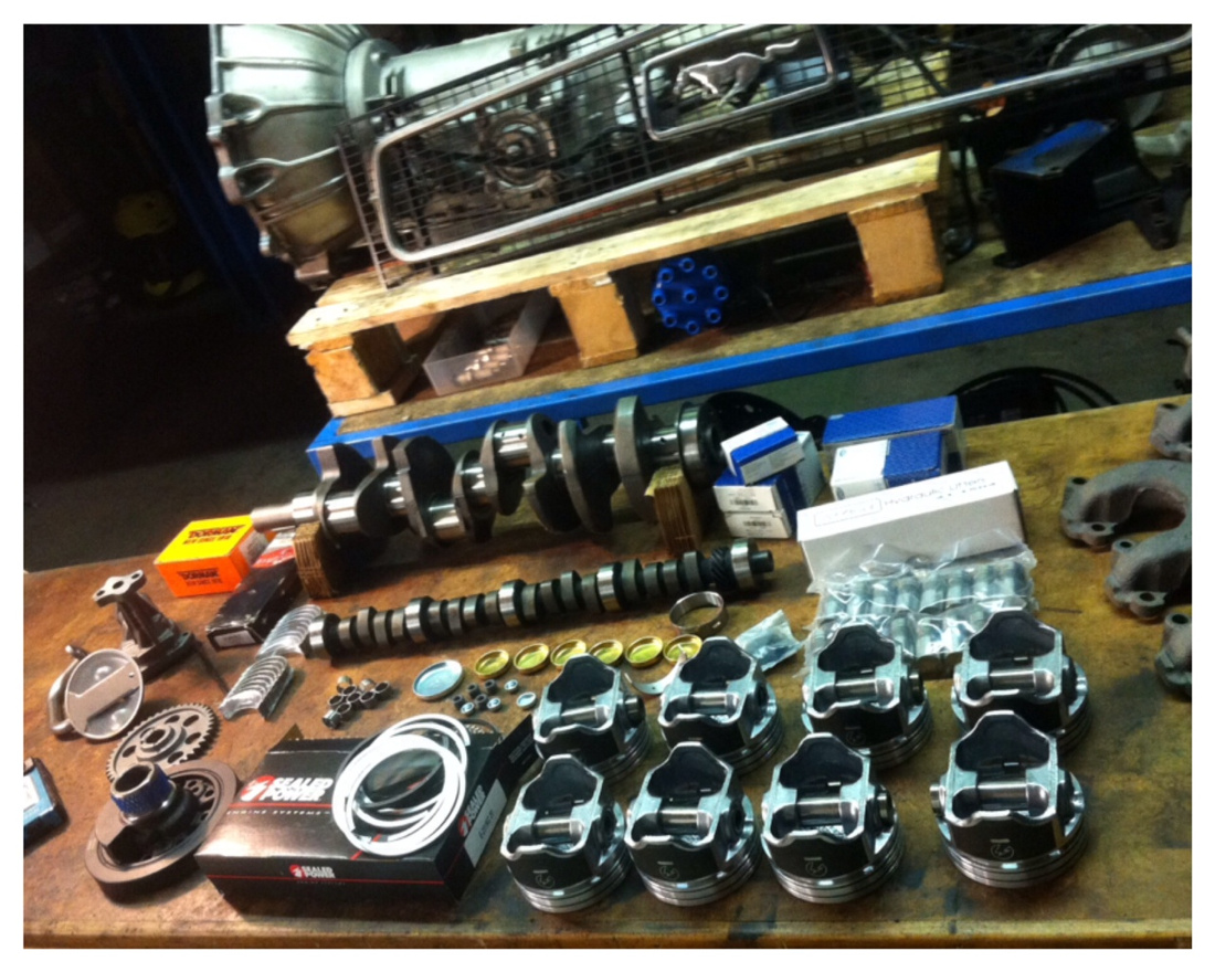

Re: 289er Überholung Herstellerempfehlung für Kolben ... ?
Beitrag von Jess »
und dann wurde es doch etwas mehr als nur die Kolben ;-)
Teile 289.JPG (395.45 KiB) 1541 mal betrachtet
marcod64
Beiträge: 4059
Fuhrpark: Ford Mustang 64 1/2
Seat Toledo VR5,
Honda Hornet
Beitrag von marcod64 »
Ja so ist das wenn man schon mal dran ist. :lol:
