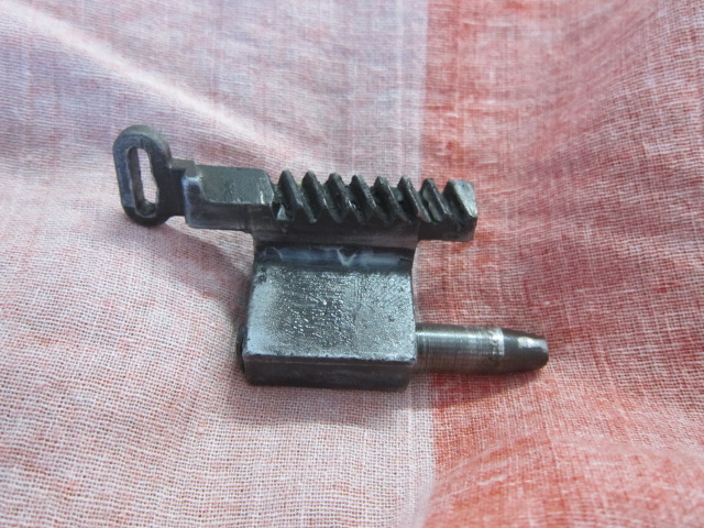

Suche dringend dieses Teil fuer meinen 72er Mustang.
Man sieht am Bild, dass die Zaehne schon sehr mitgenommen sind.

tilt oder fixed wheel?
wenn ich den master parts catalog richtig gelesen habe, sollte das D0AZ-3E723-A für das fixed wheel sein.
beim tilt wheel vor 4/12/71 D0AZ-3E723-B, danach D1AZ-3E723-C.
den bilder nach zu urteilen das hier, oder nicht?
http://www.amazon.com/Ford-D1AZ-3E723-C ... KTG4JN5T6V
ansonsten mal bei rearcounter.com mit der teilenummer suchen, da gibts sicher was!
