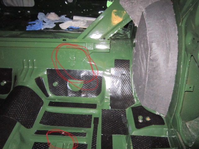

Zum besseren Verstaendnis: Hier die zwei Halterungen (markiert).
-Die an der Rueckwand ist Flachstahlhaken der nach unten gebogen ist.
-Am Fzg Boden befinden sich zwei Winkel, in die das Gestell der Sitzbank nur wenige Millimeter eingehakt ist.
