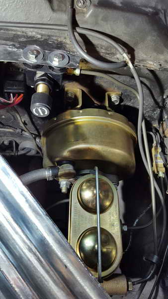

Porterfields sind montiert,bremst besser,hatte aber noch nicht die Möglchkeit,das ausreichend zu testen und an dem Versteller zu drehen.
Anbei Bild des Equipments, der vordere HBZ hat einen dicken Ausgang - da wird wohl das Ventil druntersitzen??
Gibt es eine Möglichkeit das Restdruckventil ohne Ausbau zu checken?
Janos

das Vordruckvetil soll bei der Trommelbremse die Machschetten im Radbremszylinder angelgt halten, dafür wird ein gringer Bremsduck aufrecht erhalten. Der ist aber so gring, dass du schon ein recht genaues Manometer brauchst.
Für die Scheibenbremse ist der Restdruck aber tötlich.
Beim vorderen Anschluss (Trommel hinten) muss so ein Ventil drin sein. Beim hinteren (Scheibe vorn) nicht.
Ich würde behaupten, dass das bei der Ausführung die auf den Foto ist in den Anschüssen zu sehen ist.
Absolut sicher bin ich mir aber nicht.
Grüsse Sylvio

...was Heiner damit meint: Das klingt hier alles wie try and error!!!! Und das bei der Bremse. Wenn ich die Leitungsführung/ Biegeradien der Bremsleitung anschaue, bezweifle ich, dass eine Fachfirma am Werk war .... dann noch ein verbogene Pushrod.... SORRY. Such Dir doch nochmal eine gute Werkstatt in Deiner Gegend, die die komplette Bremsanlage in einen ordentlichen Zustand versetzt. Hier muss grundlegend Hand angelegt werden, damit das Gesamtsystem passt...
