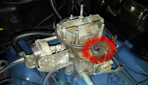

Schauts Euch mal bitte meinen Vergaser an:
Frage 1: Original?
Frage 2: Was ist das fürn Ding in der roten Markierung. Der Hebel bewegt sich mit der Beschleunigerpumpe mit. Wenn man aufs Gas latscht, geht der Gummipfropfen nach oben in öffnet ein Loch zur Schwimmerkammer, wenn ich das richtig verstanden habe. Wofür?
Frage 3: So richtig schließen tut der Pfropfen aber nie. Wäre es möglich, daß deswegen der Sprit so schnell bei mir verdampft?
Frage 4: Jetzt hab ich echt viel bei Google Bilder geschaut, aber so einen Mechanismus hat ausser mir offensichtlich niemand. Warum?
Frage 5: ist es überhaupt richtig, dass darunter die Schwimmerkammer liegt? Wenn ja, könnte ich da nach der Winterpause ein Schlückchen Sprit reinkippen, damit ich nicht so ewig orgeln muß?
Frage 6: Wenn das aus Frage 5 gehen würde, wieviel Sprit müsste ich einfüllen, wenn man davon ausgeht, daß die Kammer jetzt komplett leer wäre?

Hi Thomas!
zu Frage 1: eher nicht, siehe Antwort Frage 2
zu Frage 2:
Meinen Recherchen zufolge, gibt's diesen Mechanismus (Fuel Bowl Vent Valve Assembly) erst ab 68(?). Die Funktionsweise ist genau umgekehrt, wie von dir beschrieben:
beim Gasgeben geht die Klappe zu, sobald das Gaspedal gelöst wird, öffnet sich die Klappe (wird von dem Hebelchen von der Beschleunigerpumpe betätigt).
O-Ton 68er Shop Manual:
...soll offensichtlich Benzindämpfe, die bei heißen Motoren (Betriebstemperatur) entstehen, aus dem Vergaser nach außen transportieren.
Frage 3: glaube ich nicht
Frage 4: mein Carb (C8ZF-G) schaut genau gleich aus
Frage 5: ja, darunter ist die Schwimmerkammer... den Rest von Frage 5 kann ich nicht beantworten
Frage 6: siehe 2ten Teil von Antwort zu Frage 5
zu Frage 2:
Code: Alles auswählen
Fuel Bowl Vent System
Percolation or fuel vapors may form in the fuel bowl when a hot engine is stopped, idling or operating at very low speeds. Engine performance is improved by venting the bowl to the atmosphere[...]Frage 3: glaube ich nicht
LG,
PS: wie lautet den die Bezeichnung am Tag deines Carbs?

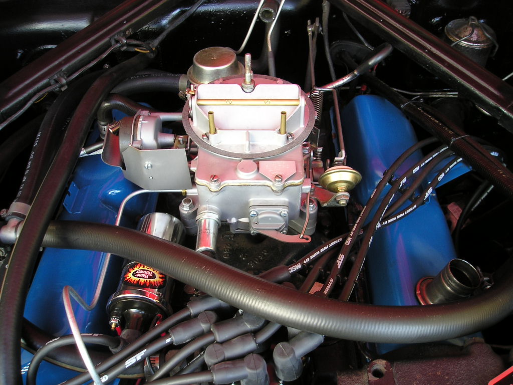

Vergaser scheint nicht original, zumindest für einen 66er 289er .
Wenn es sich um einen C-Code handelt, sollte eigendlich ein Autolite 2100 2V
300CFM 1.14 Venturi drauf sein.

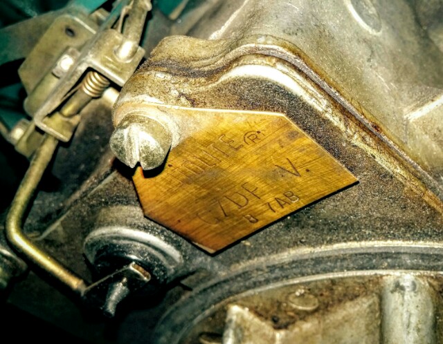

Auf der Marke am Vergaser steht übrigens :
Autolite
GZDP V.
B 7AB
Ist schwer zu entziffern, drum hab ich Euch mal ein Detailfoto gemacht.
Merci Euch
Thomas
Autolite
GZDP V.
B 7AB
Merci Euch
Thomas
Scoobidoo
- Beiträge: 90
- Registriert: Mi 22. Okt 2014, 12:48
- Fuhrpark: BMW 3er (E46) Cabrio
Mustang Coupe, 289 er, 1966 - Kontaktdaten:
Re: Original Vergaser 66er
Sorry, jetzt das Detailbild...
- 20160207_211617~2~01~01~01.jpg (110.61 KiB) 2621 mal betrachtet

ServusScoobidoo hat geschrieben: Autolite
GZDP V.
B 7AB
Merci Euch
Thomas
Kein Foto zu sehn.
Hier kannst du selbst nach der Nummer schaun
http://www.mustangtek.com/carburetors/F ... retors.htm

C7DF V. würde passenScoobidoo hat geschrieben:Sorry, jetzt das Detailbild...
http://www.ebay.de/itm/1967-289-FORD-MU ... 7675.l2557
https://www.google.at/search?q=autolite ... 66&bih=657
