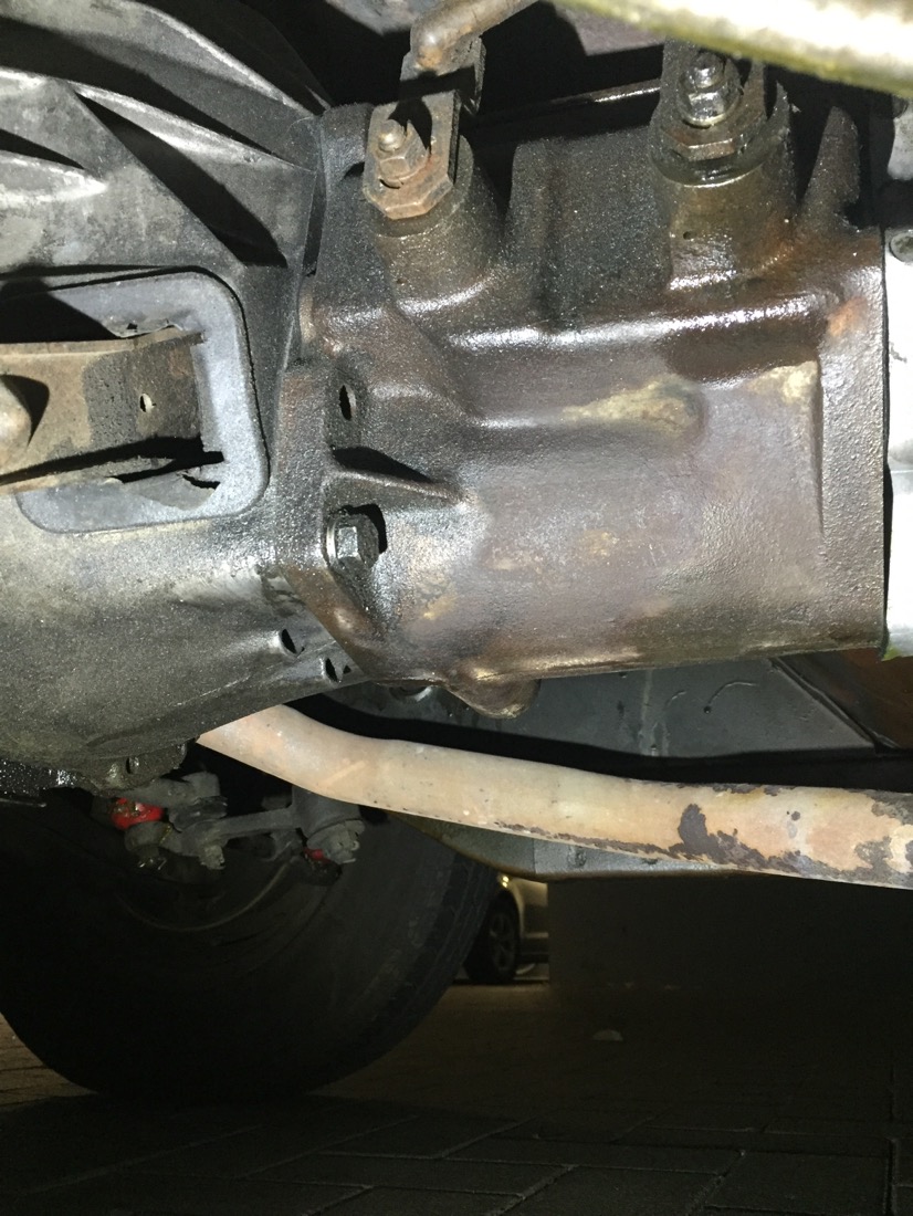

beim sechszylinder kann ich helfen, poste mal bilder. nach baujahr müsste ein ganz normales 3.03 getriebe drin sein.
Reicht wenn ich ein Foto mache ohne auf einer Bühne zu sein? Weiß nicht wann ich das nächste mal eine freie finde . Ist leider immer ein Akt . Muss mal was festes finden .
Leg Dich mal drunter, halbwegs brauchbares Handybild reicht mir schon. Am besten Getriebehals/Getriebetraverse, dann kann ich hoffentlich genug erkennen.
Einen Dichtsatz für das Getriebe habe ich noch da, den Rest würde ich nur nach Verschleiss tauschen. Bei der Überholung stehe ich gerne zur Seite...

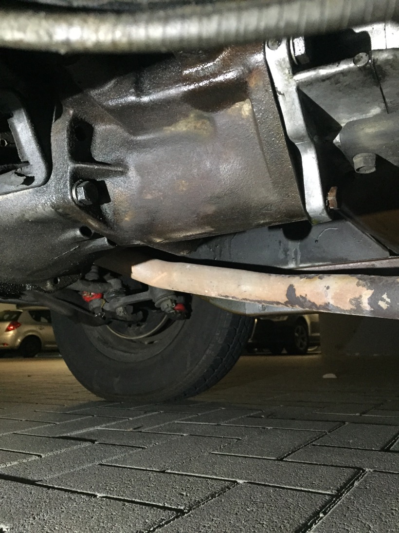

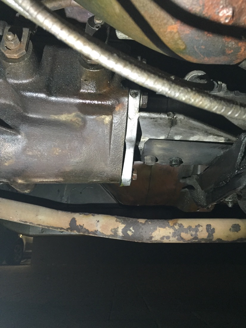

So hier mal die Bilder vom Getriebe:
Hoffe die reichen.

sieht sehr nach 2.77 getriebe aus, dann wohl auch 8.5" kupplung.
teileversorgung für das getriebe ist mau, aber das sieht jetzt nicht sehr inkontinent aus. dichtsatz gibts von felpro, hab ich aber ggf noch da.

Das tropft ganz am Ende der Fahrtwind verteilt es leider.
Hatte es trocken gelegt um zu sehen wie viel es während der Fahrt verliert keine 25 Meilen gefahren und es war wieder alles nass sieht man auf den Fotos leider nicht so.
Schlimmer war das differential hinten denke der simmerring Eingang kardernwelle hat es hinter sich da sieht man wie es im Kreis darüber alles voll spritzt und nach einem Tag in der Garage war auch eine gute lache unter dem Auto.
Leider sind das auch die Sachen wo ich meine Hände bis jetzt immer weg gelassen habe .

da wird dann wohl gleitlager und simmerring im getriebehals verschlissen sein.
hinterachse ist ne größere aktion. den simmerring bekommt man nur gewechselt, wenn man die gesamte achse zerlegt.
wenn beides platt ist, könnte das auf eine unwucht der kardanwelle oder kaputte kreuzgelenke hindeuten.
