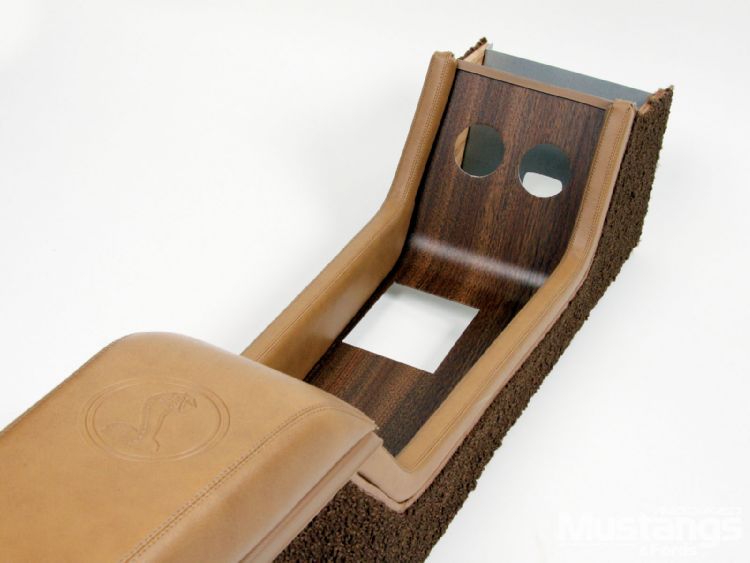

Hat jemand einen Bezugsstoff gesehen, welcher dem fussraumteppich ähnelt?
Wäre zum beziehen der Seiten ganz interessant.

Re: Mittelkonsole Marke Eigenbau
Vll, hat jemand einen alten Teppich in deiner Farbe rumliegen. Kann mir aber nicht vorstellen, dass das nach was aussehen würde

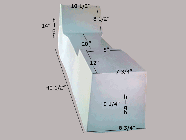

ich hätt da was
Das einzige Problem ist, dass das Auto asymetisch ist, vor allem was den Kardantunnel angeht also auch die AUflagefläche der Konsole

dazu empfehle zuerst ich eine Schablone aus Pappe anzufertigen, halb - oder in der ganzen Länge je nach Wunsch
