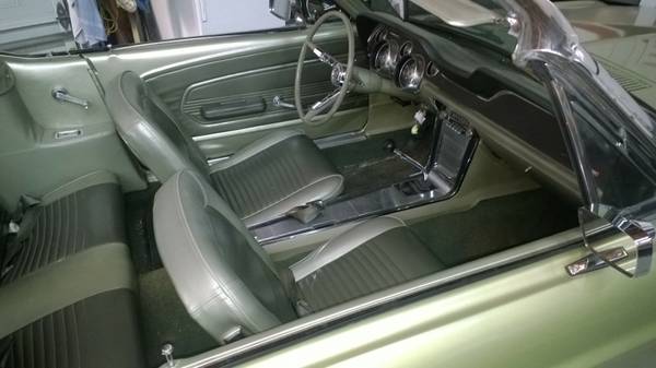

Ich suche den Farbecode für das Interieur "Ivy Gold" meines 1967er mit dem der Lackierer was anfangen kann.
Habe dies hier gefunden bin mir aber nicht sicher ob das Dark Ivy Gold passt !
http://www.uniquecarsandparts.com.au/co ... a_1967.php
Interieur Farbecode Ivy Gold
- image.jpeg (40.19 KiB) 1101 mal betrachtet

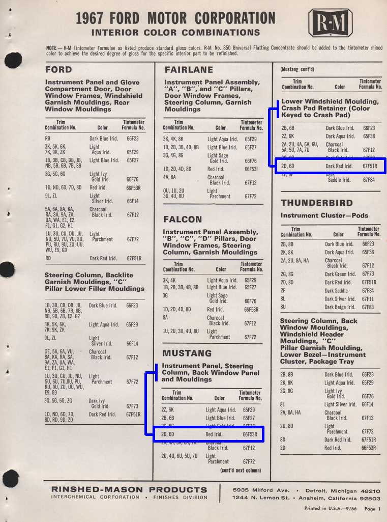

- HomerJay
- Beiträge: 5148
Re: Interieur Farbecode Ivy Gold
Vielleicht hilft dir das weiter. Ist leider nicht so gut lesbar, da es mal für meinen roten Innenraum diente. Ich meine aber den Innencode 2G bzw. 6G und light Gold irid bzw. dark Gold irid über dem roten lesen zu können.
- 1967 interior red.jpg (105.81 KiB) 1060 mal betrachtet
