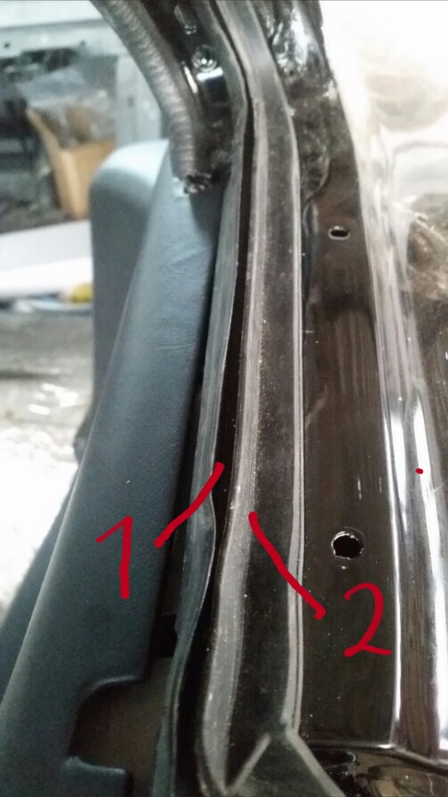

Bei punkt 1 kann man das Fenster nicht aufklappen, wenn man das fenster bei punkt 2 einbaut ist ein spalt bei punkt 1 aber man kann es aufklappen.
Kann mir da jemand weiterhelfen?
Ein Foto wär am besten.

Die Scheibe sitzt im Spalt. Die Innenseite der Dichtung sollte höher sein und die Scheibe nach innen hin abdichten. Die Außenseite der Dichtung schließt genau mit der Unterseite der Scheibe ab.

Hast du das so gemeint?

Auf Facebook hab ich dir ein Bild gepostet. Die Scheibe muß bissl höher, genau auf Kante der Außenseite der Dichtung.
