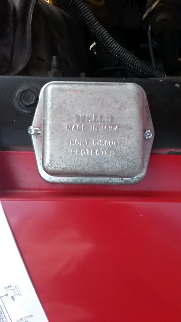

Bei mir brennt die ALT-Lampe immer, Lima ist OK. Verkabelung geprüft. (von KFZ-Elektrik-Meiser)
Also neuer Regler, aber welcher??von wem??
Bild vom alten Regler.
Beste Grüße
Detlef
