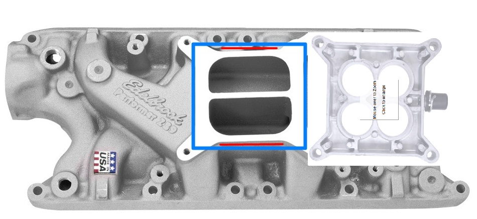

Guten Morgen zusammen,
ich habe das Problem dass mein vorhandener Spacer von ACP
nicht zu meinem Edelbrock Performer Intake passt da die obere und untere Kante zu weit außen sitzt und somit nicht abdichten kann.
Meine Frage ist nun:
  • was habt ihr für einen Spacer auf dieser Brücke montiert?
  • welche größe passt so ca. noch unter die Haube?
Carb ist ein Edelbrock und der jetzige ACP Spacer ist ca 25mm hoch was mir schon sehr viel vorkommt.
Was haltet ihr von diesem hier, er wäre nur ca 13mm und somit hätte ich mehr spielraum nach oben?
https://www.velocity-group.de/ford/must ... er-12-7-mm
Vielen Dank für eure Inspirationen ;)

ich habe diesen in Verbindung 1406 Ede und Performerspinne verbaut,funzt einwandfrei.Baut etwas mehr als 0,32"(8mm) auf. http://www.rockhardmotorsports.com/prod ... -9266.html
Ich habe durch den 351W noch weniger Platz nach oben.

Hallo Martin, danke für den Tip!
Den 9265 ohne mittlere Abtrennung hab ich auch schon gesehen.
Den 9266 gibt es in De lieferbar, denke ich werde den mal versuchen.

habe den hier mit der edelbrock intake verbaut: http://www.summitracing.com/parts/mrg-6006
schliesst perfekt ab . die aeusseren Loecher werden benoetigt, find mit der Dicke faehrt er sich besser als ohne.
