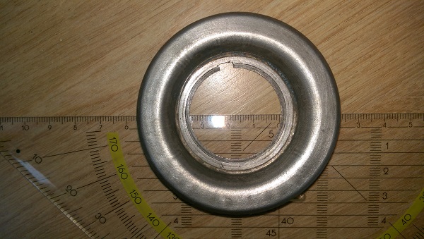

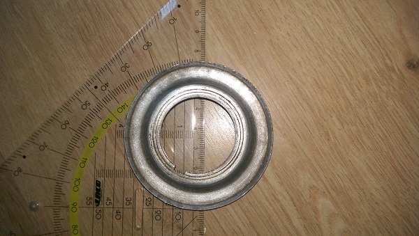

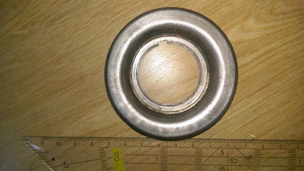

Re: Oil slinger
Hallo Armin!
Hier die Fotos, schaus dir an ob es ok für dich wäre!
Volker
Volker
