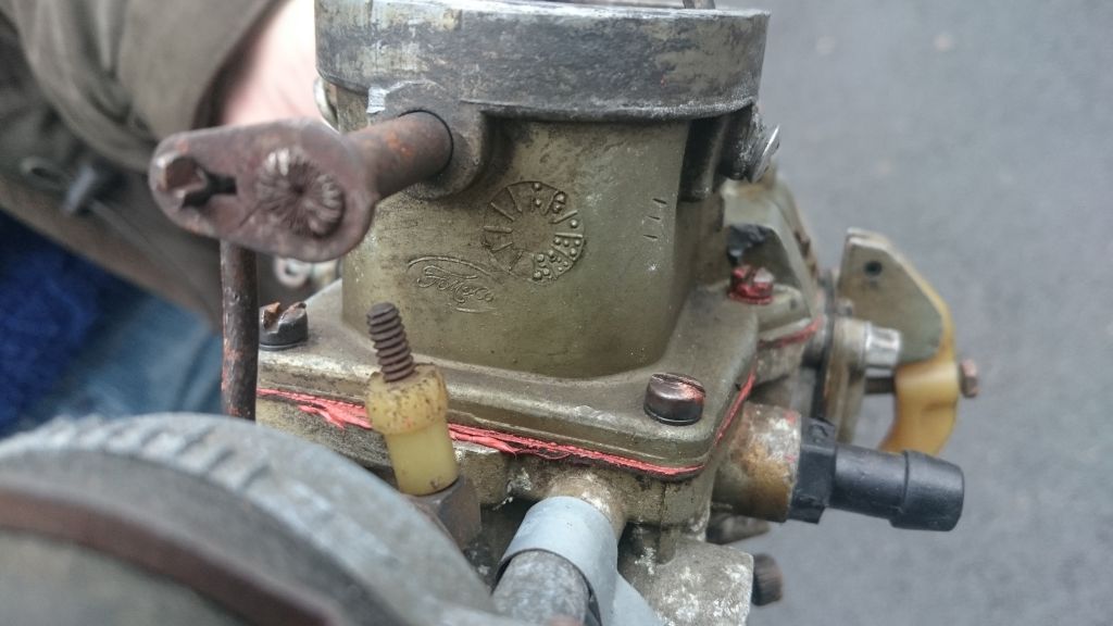

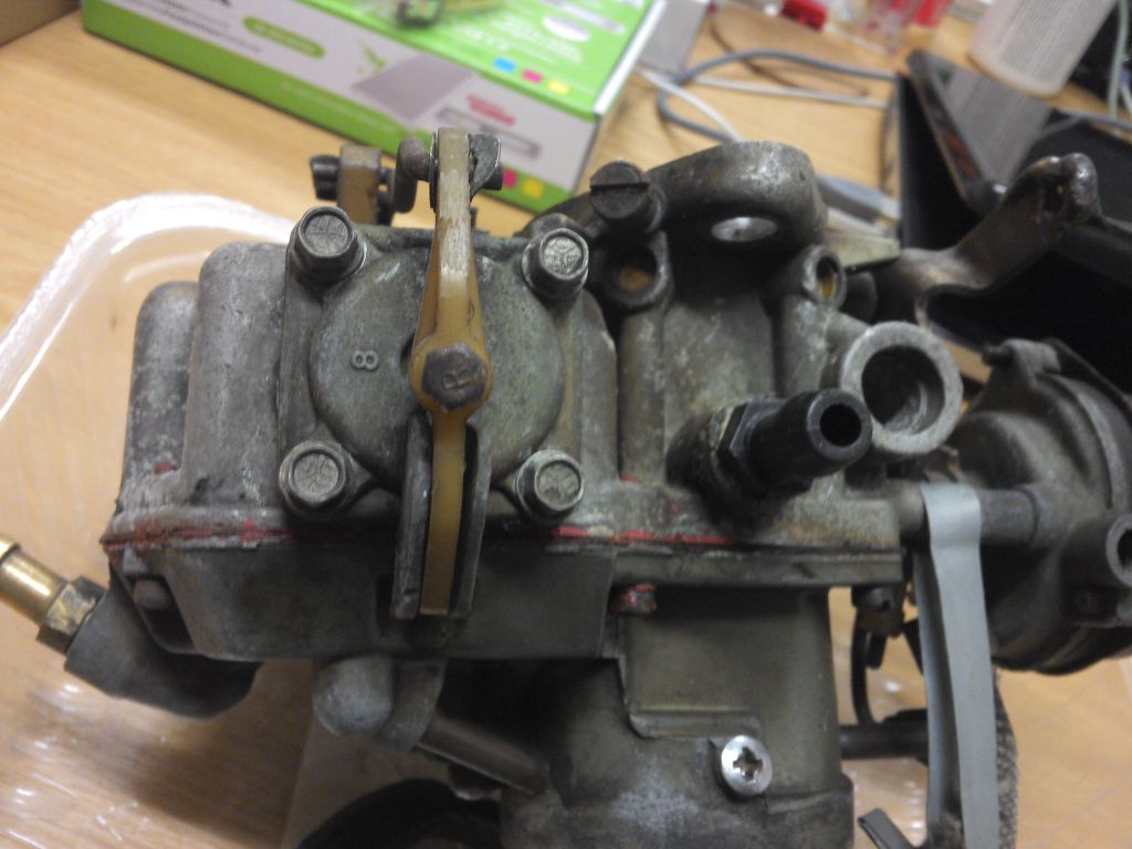

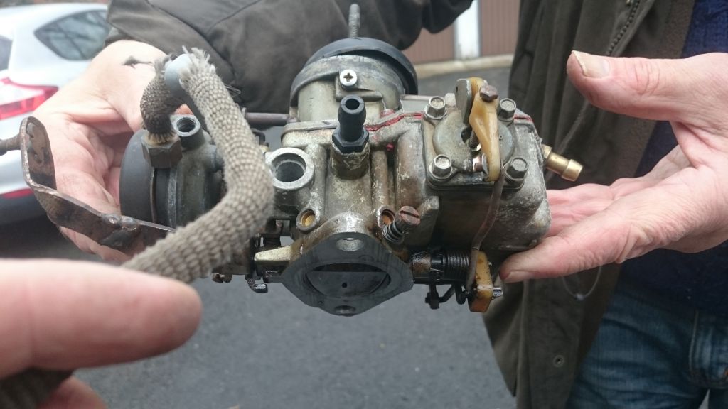

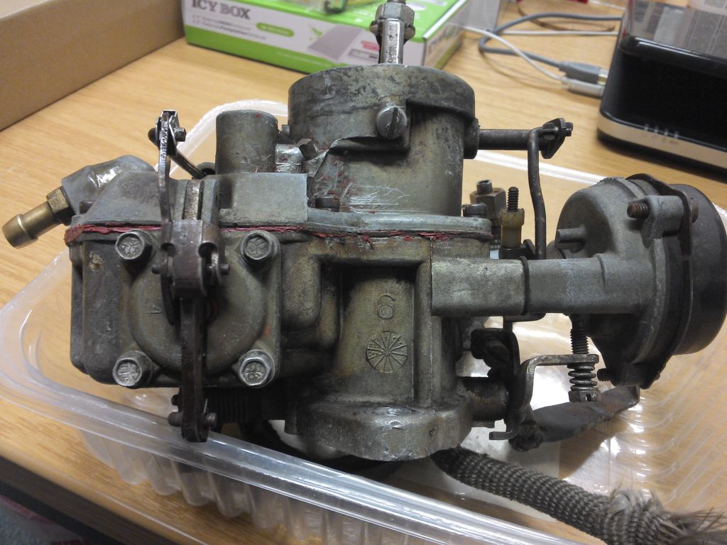

ganz fettes sorry für diese unglaublich lange Verzögerung! Ich war bis heute auf Projekt in Pilsen und bin immer zwischen München und Pilsen gependelt. Ursprünglich komme ich aus Thüringen und bin ab und an auch mal dort zuhause, da sich dort auch das Pony momentan befindet. Wenn ich es richtig lese kommst du aus Köln?!? Interesse hätte ich auf jedenfall an dem Gasgestänge damit ich das alles wieder schön und sauber in den Original Zustand umbauen kann. Eventuell komme ich sogar Anfang Juni in deine Ecke. Vielleicht klappt es irgendwie. =) Das mit dem Fähnchen gestaltet sich ganz schön schwierig. Ich habe dir mal ein paar Bilder hochgeladen. Vielleicht kannst du mir einen Tipp geben, auf welchen Bild sich in welche Ecke sich die Nummer befinden soll.

autsch, der gashebel sieht ja ziemlich übel verbastelt aus. ich hoffe, den bekommt man wieder hin...
eigentlich sollte am vergaser oder zumindest am spacer irgendwo ein blechfähnchen sein, auf dem details zum modell stehen.
hier ist aber definitiv ein autolite 1100 zu sehen. wenn ich das richtig sehe, ein modell ab 68 - es fehlt nämlich das pcv ventil am vergaser. kannst du mal ein bild vom verteiler machen, mit der verteilerkappe runter? will nur sichergehen, dass der verteiler zum vergaser passt.
und ich meine, dass der vergaser mit zwei beschleunigerpumpen zum automatik gehört, bin mir aber nicht 100 pro sicher.
schau doch mal, was für nummern du auf dem motor findest . sieht eher danach aus, als hätte da jemand nen tauschmotor reingehängt...

hier sollte das Fähnchen sein das Thomas meinte:
Bin auch der Meinung, dass das ein Vergaser für Automatikgetriebe ist.

ja, genau so eins meinte ich. ausserdem hab ich oben quark geschrieben, statt pcv muss es load-o-matic heissen. ein spezielles unterdruckventil am vergaser, dass einen zündverteiler ohne mechanische verstellung ansteuert. war in 66 noch standard, es ist aber gut möglich, dass bei dir ein anderer verbaut wurde. kann man an der verteilerwelle erkennen, daher die frage nach einem bild.

Load-o-matic gab es bis 67.
Dem Christopher sein Vergaser aus einem 68-69er mit Automatik (anti stall dashpot), was mit dem Handschalter kein Problem ist.
